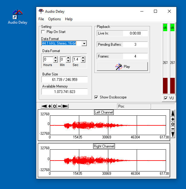

E usare un programma per PC che elabori il suono causando un ritardo definibile in millisecondi ? Se il pc è gia disponibile avrebbe un costo limitato, ma il fatto è che credo non esistano programmi collaudati alla perfezione per fare ciò. Comunque puoi provare con Audio Delay che nell'immagine seguente è impostato per avere un ritardo di 1.4 secondi. Devi impostare l'ingresso e l'uscita, sembra che possono essere anche delle schede audio, o un semplice microfono o l'uscita verso un amplificatore. Il formato audio è definibile, comunque io prevederei l'uso con il massimo possibile che è 44.1 Khz Stereo a 16 bits. Dall'interfaccia sembra possibile che sia impostabile automaticamente l'uso di questo programma quando il pc si accende e sembra che si possa memorizzare la configurazione. Bisogna provare, magari cercando in internet esiste qualcosa di più professionale.
Il sito per il download è questo: https://en.freedownloadmanager.org/Windows-PC/Audio-Delay-FREE.html
Se funziona mi devi una birra :D
