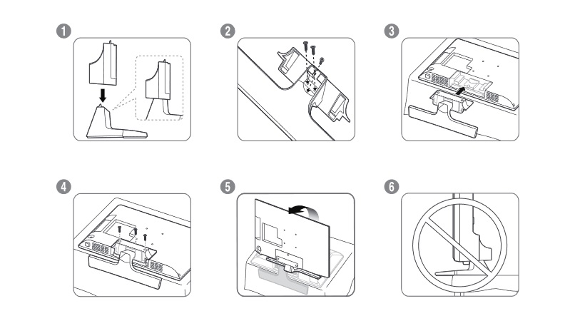

Però mi chiedo: è mai possibile che non potessero fare due fogli di istruzioni per il montaggio del supporto? È mai possibile che tutte le istruzioni devono stare su cd?
Ci sono mille fogli per la garanzia e altre robe incompresibili e niente di niente per le istruzioni per lo meno di base. Ma se la tv la compra un anziano che non ha il pc dove vedere il cd, come fa?
Poi, il montaggio del supporto è tutt'altro che semplice. Nonostante le istruzioni alla fine, tra una cosa e un'altra, ci ho perso più di mezz'ora. Nelle istruzioni ci sono solo delle immagine formato micro.
Tra le varie cose in dotazione, oltre al supporto e alla base del supporto, c'erano tre sacchettini diversi di viti (e me ne è servito solo uno) e un affare metallico che mi è avanzato e non ho idea di cosa serva (quindi, oltre a questo, mi sono avanzati due sacchettini con viti diverse).
In tutti i televisori precedenti (compresa quella che ho tutt'ora io e la precedente di mio padre) i supporti erano ad incastro e ci voleva un attimo a montarli. Perché fare le cose più complicate?
Alla fine, prima di accendere la tv, ci ho messo quasi un'ora tra il riuscire a capire cosa serviva nel supporto (visto appunto l'affare metallico avanzato e le innumerevoli viti diverse) e a montare la tv. Inconcepibile.

Mi sono accorta oggi di una cosa (ieri ero troppo stanca, dopo il lavoraccio per montare il supporto, per rendermene conto): il televisore mi sembra leggermente inclinato in avanti. Può essere normale così? Perché sono sicura che i precedenti televisori fossero assolutamente dritti; così come quello che ho io tutt'ora è perfettamente dritto.
Il supporto sono sicura di averlo montato bene dietro alla tv (ci ho appena riguardato ed è perfettamente allineato). Potrei avere qualche dubbio sul fatto che possano essere montati bene la base del supporto e il supporto stesso (considerando che è stata la parte più difficoltosa da avvitare insieme, visto che le viti sono corte e i buchi dove infilare le viti sono invece lunghi e finché non sono riuscita ad iniziare ad avvitare le viti era anche difficile tenere i due pezzi insieme). Prima di pensare eventualmente di rismontare tutto vi chiedo appunto se può essere normale invece che sia venuto leggermente inclinato in avanti (magari ora li fanno così, che ne so... :D ) o, se invece non è normale, se mi consigliate di rismontare il supporto (anche se ne farei volentieri a meno visto il lavoraccio di ieri)... Lo chiedo da un punto di vista pratico della tv stessa (che non dia problemi a lungo andare se il supporto non fosse montato bene) e non dal punto di vista visivo (mio padre ha detto che non se ne è neanche accorto che sia inclinato e comunque lui la vede benissimo).

Ho avuto difficoltà a montarla perché non è facile con due sole mani tenere appoggiate insieme due cose (la base del supporto e il supporto che poi va attaccato dietro alla tv) cercando di allinearle perfettamente e contemporaneamente infilare una vite piccola in un buco lungo e avvitare finché i due pezzi non avessero iniziato a stare fermi. E tutto questo mentre contemporaneamente tenevo una torcia appoggiata sotto il mento (che era l'unico modo per puntare la luce diretta dentro i 3 buchi dove andavano infilate le tre viti)...
Quindi potrebbe essere che forse non ho allineato bene i due pezzi insieme? Anche se mi sembra che tutte e tre le viti abbiano girato bene e fino in fondo (invece sono praticamente sicura di aver avvitato bene il supporto alla tv).

Infatti ho appoggiato la tv su un tavolo. Quando ho attaccato tutto il supporto dietro alla tv (esattamente come da immagini che poi posto più giù). Ma per attaccare il supporto e la base insieme (cosa che secondo le istruzioni dovevo fare per prima cosa) non potevo mettermi appoggiata su un tavolo (o meglio per avvitarle insieme non potevo appoggiarmi sul tavolo).
Per curiosità posto le istruzioni che avevo a disposizione. Sfido a dirmi che sono semplicissime:

Non è un problema, perchè non ci sono parti meccaniche in movimento. Semmai potrebbe cadere in avanti, qualora l'inclinazione fosse eccessiva!
Comunque, secondo me e senza "vedere" il problema, non è normale che sia inclinato.
