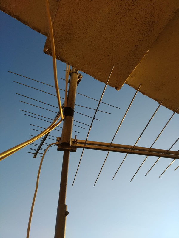

Buonasera a tutti. Devo ricevere tutti i canali ( rai -Mediaset- la 7 ecc.) da Roma-Monte Mario e da Monte Cavo. Ho a disposizione 2 antenne logaritmiche, una Offel uhf serie 3+z e un miscelatore .Per adesso ho collegato le due logaritmiche (per prova)una su Monte Mario l’altra su Monte Cavo. Ho collegato l’antenna da Monte Mario entrata UHF e l’antenna Monte Cavo entrata log345, uscita al tv.
https://i.postimg.cc/T1LxT1Mt/antenne.jpg

senzaltro è un problema di miscelazione, non puoi miscelare sulla stessa banda due antenne uguali puntate su due ripetitori che da direzioni diverse ricevono anche gli stessi canali senza opportuni filtraggi (elimina-passa canali), prova a scollegare l'antenna che punta su M.Mario e controlla se ricevi il MUX4 (immagino che ti riferisci al MUX4 RAI) se non lo ricevi ugualmente allora è un problema di antenna, una delle quali è anche troppo vicino alla muratura...

Ma no, con la tua logaritmica hai una quarantina di gradi di apertura con differenza minima di guadagno...

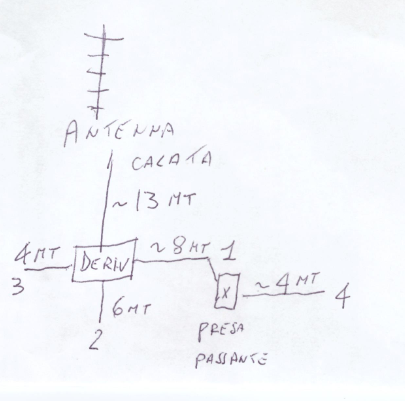

Ho fatto varie prove: la scelta va su Monte Mario, collegando la sola antenna prima su Monte Cavo poi su Monte Mario, i segnali sono più forti (potenza dai 60 in su sui vari canali qualità da 90 in su visualizzati su un tv Samsung). Rimane l’unico problema il mux 4 rai da Monte Compatri. Non riesco in nessun modo a sintonizzarlo. Ho provato con la sintonia manuale, nulla come se non esistesse. Per quanto riguarda il miscelatore credo sia passivo è stato utilizzato anni fa per miscelare 2 antenne che andavano collegate a un ampli a una sola entrata. Dovrei alla fine servire 4 prese:
https://i.postimg.cc/HsPM1f2S/schema.png
L’antenna offel come la utilizzo?
però per quattro prese tv è comunque necessaria una piccola amplificazione per compensare le perdite della distribuzione, ecco lo schema che fa per te:
https://i.postimg.cc/Prs9ZHMW/ziofrank.jpg
userai una delle due antenne logaritmiche che hai (quella più performante), l'amplificatore è il Fracarro Map2r3+U LTE ha un solo ingresso e un guadagno da circa 20/25 dB con regolazioni separate tra VHF e UHF, seguito da un alimentatore da 12V 200mA di tipo lineare (evita quelli di tipo switching), poi utilizzerai un derivatore da 14 dB a due uscite sulle quali collegherai due prese dirette da 0 dB (SPI00) e sulla sua uscita passante collegherai una presa passante da 10 dB (SPI10) seguita da un'altra presa passante sempre da 10 dB l'uscita passante di quest'ultima andrà chiusa con il carico da 75 ohm (la resistenza CR75I)
