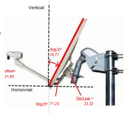

Ora non ricordo se il braccio motore del 2100A e' inclinato di 30° oppure 35°...
se e' 35° l'inclinazione parabola dovrebbe essere sui 28.3°
In ogni caso per la tua localita' il sat 10° est ha un'elevazione di 39.77°
La tua declinazione e' 6.68°
La Gibertini ha un'offset di 21°
Quindi se possiedi inclinometro verifica la verticale misurata sul bordo parabola estremo alto-basso
Deve risultare un'inclinazione di circa 18.77° sulla vericale (71.23 rispetto oriz.)
Da verificare/correggere poi su max segnale....

... purtroppo non posseggo un inclinometro
Se possiedi uno smartphone android vedi se puo' aiutarti...
meglio comunque un vero inclinometro...
Devi appoggiare un'asta sul bordo parabola vert. su cui fai la misura con inclinometro...
Anche se poi la vera verifica la devi fare su max segnale
Ciao
