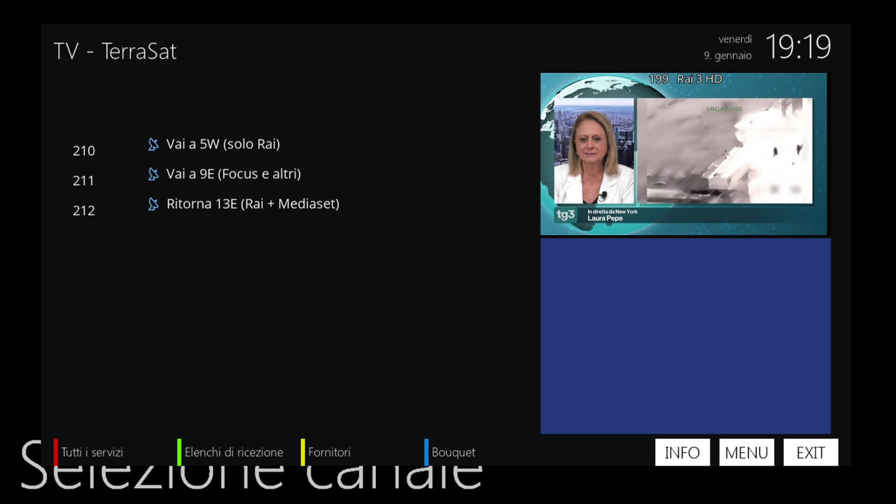

Niente, oggi col freddo si muoveva lentamente di pochi gradi e si bloccava prima di arrivare a destinazione. Mi sono messo a usare le frequenze orizzontali e possibilmente in banda alta e si muove decisamente meglio riuscendo a posizionarsi sui satelliti.
Per comodità e farlo capire anche ai famigliari, ho rinominato 3 canali che non mi interessavano su frequenze orizzontali / banda alta e uso quelli per fare i movimenti. Col setting editor ho anche messo un flag sui canali in modo che il decoder non cambi l'id in automatico e quindi resti il nome che gli ho messo. Peccato che il canale usato sui 9°E è straniero codificato e quindi non c'è anche un riscontro visivo del posizionamento avvenuto, pazienza.
