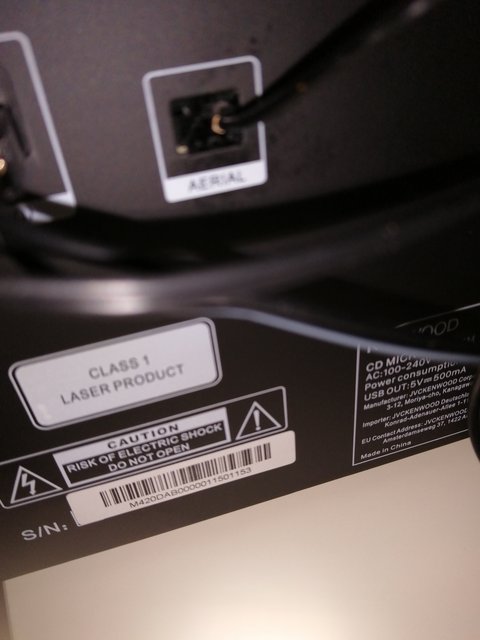

Buongiorno mi chiamo Ionela mi presento chiedo scusa per il mio Italiano che traballa un poco.
Chiedo gentilmente ad esperti ho comprato hifi m420dab kenwood.
Radio fm va molto bene di riccezione radio dab prende pochi canali.
Ho spostato filo antena, ma ha sempre problemi ugale.
Posso comprare antenna dab che funziona? Poi spinotto di radio e spinotto standard? E diverso da spinoto tv.
Mando fotograffia!
Aiuto ragazzi è mia prima casa da sola ed è disastro senza radio dab!
Grazie per tutte risposte ciao
foto fa schiffo ora che torno da lavoro facio foto ben fatta

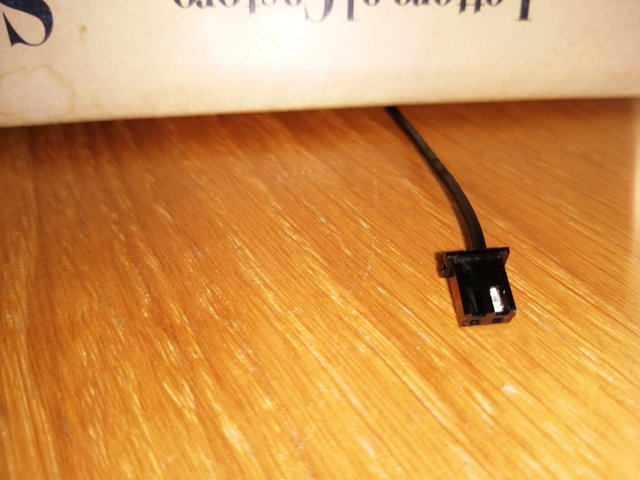

non capisco spinoto se è standard attaco aerial non è come tv rotondo coaxial ma ha due fori
Direi che è un'ingresso per dipolo, quindi il "filo" va installato con un certo criterio: a un certo punto dovrebbe dividersi come una T e questo tratto finale (i due bracci della T) è da fissare dritto e ben disteso (in verticale).
Hai controllato bene dentro l imballo di cartone , forse trovi qualche adattatore per presa SMA o simili , sembra veramente strano che Kenwood usi connettori sconosciuti per prese d antenna
Potrebbe essere un connettore Molex a 2 vie femmina. Mi sembra però che esistano con passi diversi. Qualcosa di più semplice, dato l'uso, era meglio.

sono a alba cuneo, visto su sito dab città e a confine di ricezzione, fm prende bene ma dab non prende radio rai, solo circa 10 stazioni, fm va molto bene ame serve radio1 radio3

bravo alevia è forse molex ma molex è standard? posso comprare conettore per fare prove con antenna dipolo che compro o provo a fare io? sembra molex ma è spinotto standar? spero che ho spiegato bene.

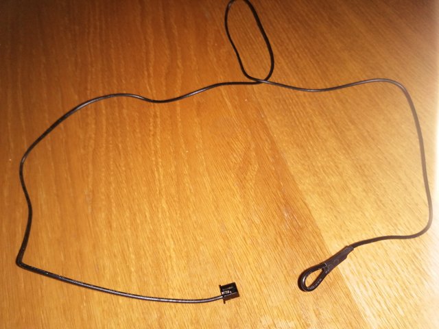

mando foto antenna è filo con anello
antenna è corta circa cm 40 volio fare antenna dipolo lunga da mettere fuori da finestra o prendere antenna dab ma il problema è spinotto attacco
Adesso è chiaro , adattatori non credo li troverai , bisogna fare un lavoro artigianale con saldatore su un cavo coassiale che poi vada ad un antenna esterna usando in partenza il connettore originale , il problema è l impedenza che potrebbe variare troppo dai canonici 75 Ohm
Cavolo non volevo rovinare il conettore originale sono brava a saldare ma non così brava :lol: possibile non si trova conettore uguale standar? Forse ha passi diversi come scrive alevia non passi standar? Grazie per la risposta! se trovo conettore posso fare esperimenti o modifica con antenna comprata senza rovinare originale
L impedenza d ingresso antenna del tuo tuner Kenwood è come da caratteristiche 75 Omh , non è tanto la lunghezza del cavo che la può variare quanto un eventuale modifica con saldatura
Puoi fare delle prove anche inserendo provvisoriamente il cavo coassiale (anima e calza) senza spinotto direttamente nella presa d'antenna del ricevitore; prendi un po' di cavo e prova con un'antenna esterna https://www.google.com/imgres?imgur...hUKEwjr_cfzgY7tAhWLLOwKHcoCBYAQMygFegUIARC5AQ pero montala in polarizzazione verticale (quella in foto é in polarizzazione orizzontale) naturalmente l'antenna deve avere ottica sul ripetitore DAB; un'altra prova piu semplice che puoi fare, se sul tetto hai un impianto tv terrestre dotato anche di antenna VHF, é collegare il ricevitore a una presa d'antenna tv. Purtroppo il DAB é cosi un po' dappertutto, anche qui in ticino in molte zone senza una antenna esterna il dab dentro casa non passa...
Ecco un link con il quale puoi trovare i connettori molex mediante una ricerca di google. Se lo compri fai attenzione che esistono misure diverse.
Ricerca google delle parole: connettore molex femmina 2 pin
In particolare mi sembra che la serie "picoblade" con cavo assemblato possa anche andare bene, comunque bisogna provare realmente perchè non si è mai sicuri guardando solo su internet.
Ricerca google delle parole: connettore molex picoblade femmina 2 pin cavo assemblato
Se va bene poi tagli il cavo, lo spelli fino al rame e colleghi il connettore che desideri. Una normale presa TV femmina IEC può andare bene. In realtà ci sarebbero delle considerazioni tecniche da fare ma a me personalmente non sembra il caso di farle.

In questo caso é come il termostato, sono sempre due fili, soltanto che nel coassiale usato in radio frequenza sono concentrici: anima e calza, e l'antenna é il generatore.
