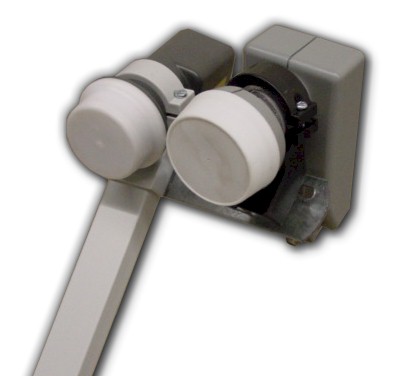

Fra l'altro, da quel che so, se metti due lnb sulla stessa parabola non puoi prendere lo stesso satellite, lo sai ?
Dovresti sostituire l'LNB con uno a due uscite.
??? veramente è fatto apposta e poi ho sempre visto sia con uno sia con l'altro perche prima LNB2 era nel sat in cucina e l'altro in salotto e si è sempre visto bene tutti e 2 uguale...
Questa mi giunge nuova; per motivi fisici ero convinto che se uno punta su hotbird non riesci ad incastrarci un secondo che punti sempre su hotbird, al limite punta su Astra o 7E.
Per questo di solito si sostituisce un LNB a una discesa con uno a 2 o 4 seconda necessità.
Tu vedi Hotbird con due differenti LNB? Come sono affiancati, in orizzontale o verticale ?
cosi... un po + vicina la staffa ma è simile
E riesci a ricevere hotbird con entrambi ? :eusa_think:
Di solito quelle staffe fanno ricevere due satelliti diversi distanti tra loro pochi gradi, ma zero mi giunge nuova
