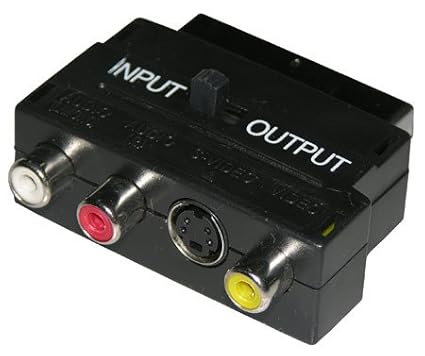

Per collegare la soundbar pertanto ho dovuto usare la presa SCART acquistando un adattatore di questo tipo:
da qui, parte un cavo con uscita cuffia, da far giungere all'ingresso della soundbar.
Fin qui tutto bene. I canali tv, al di là della dubbia qualità audio mediante presa di questo tipo, consentono l'ascolto mediante soundbar.

ciao l'unica è come hai collegato tu con quel adattatore... oppure collegare la soundbar in hdmi se c'e!

La tv è così fa uscire solo l'audio del tuner tv...
oppure
Se la TV ti fa uscire l'audio del TV tuner ed usb da HDMI:
TV----> hdmi--->questo coso---> rosso/bianco---> adattatore 3,5---> Soundbar
NON TI GARANTISCO IL FUNZIONAMENTO!
