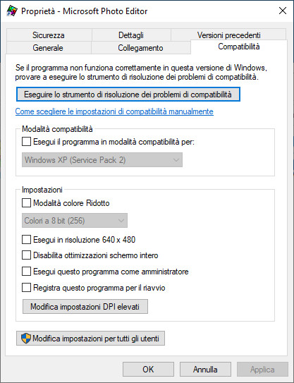

Quello che mi chiedevo io... se fosse possibile rimpicciolire in qualche modo la finestra. Visto che sembrerebbe non esserci modo, anche andando sulla scheda "compatibilità" del file.
E' vero che non vedi il bottone ma l'importante sarebbe che ciclicamente potessi passare da un controllo all'altro dell'interfaccia. Se accade questo si tratta di provare finche non si trova il bottone giusto ... poi è chiaro che se il programma ha molti elementi d'interfaccia con l'utente l'espediente può risultare molto scomodo ma se ne ha molto pochi allora si può provare. Probabilmente quel programma non è fatto per girare su quella risoluzione dello schermo oppure ha un problema con quello schermo. Prova anche quello che dice ataru1976 che mi sembra sensato. Prova inoltre a vedere se puoi attivare la compatibilità con versioni precedenti di Windows e puoi provare a variare il DPI od eseguire in condizioni particolari:

Ho provato a modificare le impostazione per DPI elevati, ma cambia nulla...
Ho spuntato sia "DPI programma" che l'override.
Nelle proprietà le uniche voci selezionabili sono l'avvio come amministratore, la disabilitazione delle ottimizzazioni schermo intero e quelle delle compatibilità.
Provate tutte e nulla...

Non va neanche l'opzione "Esegui il programma in modalità compatibile per" ? Se è così credo che non si possa fare niente senza dover modificare i sorgenti del programma. Se ti va di raccontare come si chiama questo programma e chi lo ha prodotto si può cercare in rete se c'è qualche rimedio sapendone di più: intendo come è stato scritto, per esempio con Visual Studio od altro.
