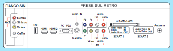

La tv MIVAR 26 M3 ha 2 scart(riporto ciò che c'e scritto in corrispondenza di ciascuna scart sul pannello posteriore del device):
- Scart 1: Audio/Video In
RGB
Audio/Video Out
- Scart 2: Audio/Video In
Audio/Video Out
Il videoregistratore SHARP VC - MH72CM ha altre 2 prese scart(riporto ciò che c'e scritto in corrispondenza di ciascuna scart sul pannello posteriore del device):
- Scart 1: Line1 In/Out Son/Video (L1)
- Scart 2: Line 2 In/Decoder Canal Plus/L2
- Line 3: Presente sul davanti del VCR; non ha una Scart, ma una presa composita (i 3 jack per l'audio e il video)
Se metto una VHS precedentemente registrata riesco a vederla e sentirla, ma non riesco a registrare nessun canale.
Vi prego di aiutarmi, spiegandomi come collegare, con scart e antenna, la TV al videorgistratore correttamente, in modo da poter registrare i canali del Digitale terrestre.
RGB
Audio/Video Out
Audio/Video Out
