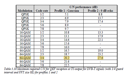

Un MER di 25dB in caso di ricezione con echo non ti garantisce la QEF (Quasi Error Free, ovvero 1 errore visibile a schermo ogni ora).
Visto che hai esordito appunto parlando di MER in una situazione di ricezione che si presume non facile (non avendo ad esempio la lista OTG del tuo comune si può solo presumere) ti dico che se i 25dB di MER li hai già in antenna, non perchè hai un degrado dovuto all'impianto (centralina/distribuzione), sono insufficienti anche se lo strumento ti indica un margine di 7-8dB in quanto è molto probabile che il margine sia calcolato in base al c/n e preber relativamente al coderate di protezione, senza che venga eseguita la pesatura di un profilo 0dB echo.
Quindi non fare molto affidamento all'indicazione del margine, ma al valore assoluto del MER.
Tabella estratta dalle NorDig Unified Requirements ver. 3.2
EDIT: i mux RAI hanno un coderate di 2/3 e pertanto sei in una situazione di marginalità spinta con appena 1.8dB di Noise Margin.
Visto che hai esordito appunto parlando di MER in una situazione di ricezione che si presume non facile (non avendo ad esempio la lista OTG del tuo comune) ti dico che se i 25dB di MER li hai già in antenna, non perchè hai un degrado dovuto all'impianto (centralina/distribuzione), sono insufficienti anche se lo strumento ti indica un margine di 7-8dB in quanto è molto probabile che il margine sia calcolato in base al c/n e preber relativamente al coderate di protezione, senza che venga eseguita la pesatura di un profilo 0dB echo.

Lo strumento riporta tutti i parametri con una discreta accuratezza (esiste sempre una incertezza e tolleranza anche se contenute).
Bisogna però poi sempre integrare le letture coi parametri di sistema del DVB-T (vedi tabella precedente).
