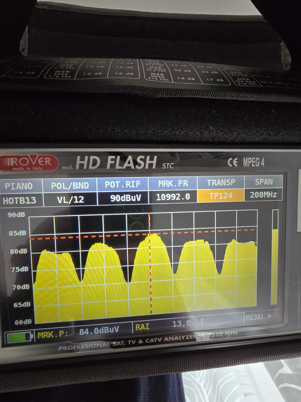

ciao ragazzi buonasera, ho acquistato un misuratore di campo della rover (usato), mi sto appassionando a questa materia, vorrei capirci un pò di più, secondo voi dai valori e dallo spettro potrei migliorare qualcosa? la parabola è da 85 cm lnb della emme esse dCSS UNICABLE + 3 legacy
Mi sembra ottimo . Forse c'è un po' troppo rumore ma Mer e NM sono come da il mio vecchio Rover Stc. Il rumore alto potrebbe essere dato dagli LNB Dcss con cui non ho esperienza.
Grazie mille, anche lo spettro sul 11766?
dalle misure mi sembra buono il segnale
pero hai tra le mani un buon prodotto ora sta a te giocare per imparare
per quanto riguarda lo spettro basta che pigi una seconda volta il pulsante spettro che attivi il max hold
si tratta di una memoria di picco del segnale che viene sovrimpressa all'immagine che stai vedendo
e di conseguenza se sposti il disco sui 2 assi vedrai se il segnale supera o diminuisci dal valore sovrimpresso
e di conseguenza devi trovare il punto in cui il segnale sia piu alto

gli spettri sono stati ricavati in modalità legacy
in quanto usando il dcss o scr si vedrà solo 1 panettone ovvero quello impostato o al massimo gli altri 15 tra scr ( 4 ) e dcss ( 12 )

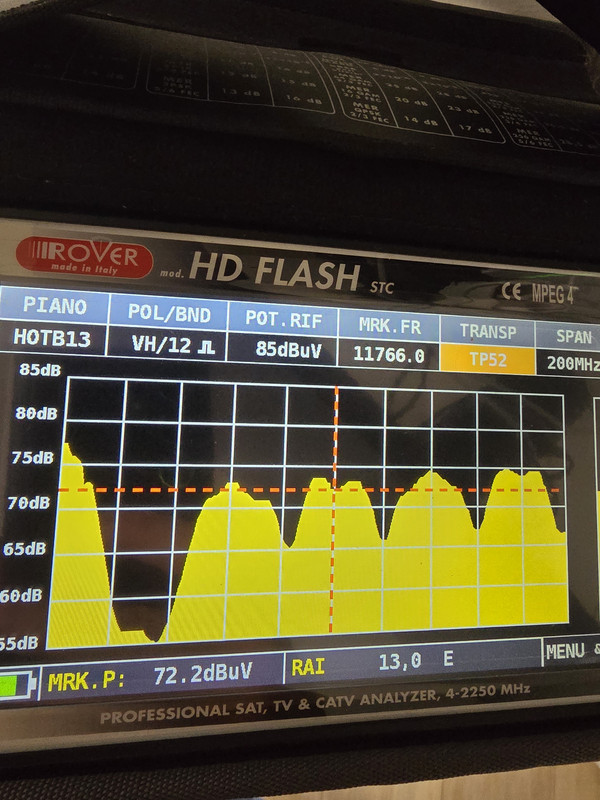

Ok grazie mille, si sto imparando, il Max hold è solo su un tp vero volevo chiederti ne approfitto... Se vedi lo spettro del tp 11766 il panettone ha una gobba in dentro, non so cosa significa, non è perfetto il segnale?

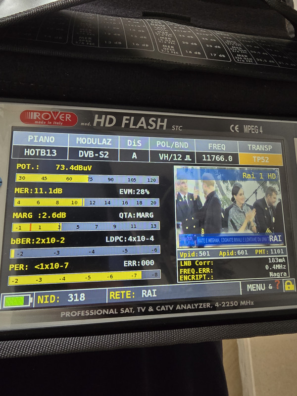

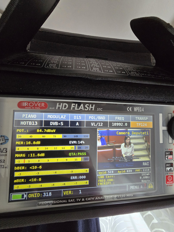

ecco qui:
Il mer in particolare della 11766 mi sembra basso. Ma non avendo strumenti che mi danno quel valore, potrebbe essere abbastanza normale con una parabola da 85. Se riesci prova a verificare la ricezione e la misurazione alla prima occasione di pioggia e vento medio-forti. O a ottimizzare il puntamento sulla 11766 visto che è la più debole nel tuo caso, le altre andranno anche ad aumentare leggermente.
Aspetta un altro parere dai professionisti del forum, magari i valori sono buoni come ti aveva già detto Antoniopev. E la prova più importante sarà quella di ricezione col maltempo.
ah ok grazie mille, tu pensa che le tv su quel tp mi danno 80/90 % di qualità infatti non mi sono fidato
per me vanno bene, come ti ho suggerito attiva il max hold e muovi leggermente il disco con la mano e vedi se il segnale rimane nei contorni
se sale allora rifai il puntamento se scende solo allora vuol dire che va bene

di solito il valore in db dei decoder e paragonabile al mer degli strumenti, le % non contano nulla
per quanto riguarda alla quasi similitudine dei valori spesso gli lnb ci mettono del suo
