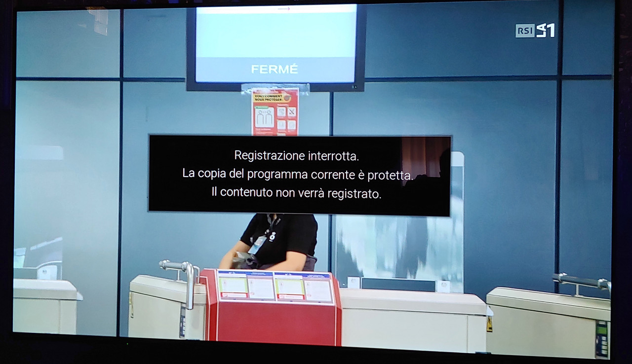

Ciao a tutti, apro questa discussione su suggerimento di ERCOLINO, per un problema che riscontro sul mio Panasonic 65 GZ 1000 acquistato da poco.
Nel dettaglio provato con tre CAM diverse ( neotion, smith e technicrypt VA tutte ovviamente con dec. Viaccess) e scheda sat RSI ver. 5.0, i programmi li visiono tutti correttamente ( sul pana 50vt30 che avevo prima idem nessun problema nè di visione nè in registrazione fino a 15 gg fa prima del cambio tv) sul nuovo tv registra solo in parte, si avvia ( sia con programmazione che manualmente) e dopo pochi secondi non registra più.
Provato a cambiare HDD ma non cambia. Le registrazioni sul DTT in chiaro funzionano.
Quali altre prove posso fare per individuare il problema?
Pensavo che avendone inserite due di CAM possono generare conflitti, per le registrazioni con i programmi di tivùsat ( ho la CAM ULTRA HD 4K, black) sullo slot 2 del tv e aspetto il famoso aggiornamento, ma li sappiamo già che dipende da altro, per approfondimenti su ciò vedasi qui https://www.digital-forum.it/showth...t(Versione-Sw-35-00-50-00-04-04)-dal-06-02-20
Con l'utente Curcio ho scambiato opinioni in quanto anche lui ha il Pana gz e scheda sat RSI ( ver. 6.0 però), ha fatto prove e registra le RSI.
Cosa può essere l'impedimento della registrazione? Forse con il nuovo CI+ si hanno più restrizioni e quindi ci vuole una scheda sat 6.0?
Metto il link dell'avviso della schermata del mio tv quando interrompe registrazione.
https://i.postimg.cc/DwH3TVgy/Registrazione-RSI-interruzione.jpg
Secondo me anche le varie emittenti possono proteggere il contenuto da copia, cosa che mi viene da pensare visto la tipologia di avviso.
Non so spiegarmi il fatto che 15gg fa con l'altra tv registrava ( CI non plus, il vt30 è di 8 anni fa), mentre Curcio con la medesima tv registra ( ha la card 6.0 però)
Differenti versioni di schede, con firmware diversi.
Probabilmente la tua versione ha il firmware più aggiornato e blocca la registrazione degli eventi criptati.
Magari la vecchia scheda ha un bug nel firmware e lascia registrare anche gli eventi protetti.
Stesso discorso anche per l'accoppiata "tv vecchia e scheda nuova": li il bug potrebbe essere nel firmware del TV, per cui la scheda non riesce ad impedire la registrazione dei programmi protetti.
Sarebbe interessante sapere marca e versione del firmware della CAM dell'utente con cui ti sei confrontato.
Se corrispondono a una delle tue cam non c'è, temo, molto da fare. Se il firmware non corrisponde, occorrerebbe capire se e come sulla CAM si possa flashare la versione del firmware corrispondente.

Dopo vari tentativi posso dire che registro tutto, sia le RSI che Tivùsat ( quest'ultimo dopo l'aggiornamento agognato della digiquest ) ma ci sono arrivato dopo varie prove e smanettamenti empirici in quanto nè nelle istruzioni, nè l'aiuto ehelp della tv sono chiari.
Non riuscivo a registrare poichè avevo selezionato sintonizzatore doppio anzichè singolo per il sat, credendo che spuntandolo faceva la stessa funzione del doppio sintonizzatore del DTT ( li ho sempre registrato e contemporaneamente visionavo un altro canale).
Purtroppo quando si registra sul sat ( programmi decriptati da cam viaccess x rsi o cam tivùsat x rai, ecc.) non si può visionare un'altro canale sat; ad esempio se registro un canale decriptato dalla viaccess e voglio visionarne uno di tivùsat...ma i pana serie GZ non avevano anche col sat il doppio tuner per ovviare a ciò? Quindi deduco che (non ho verificato però) sul sat se registro canali free posso visionare gli altri, altrimenti per registrare canali criptati e contemporaneamnente visionare altro bisogna avere due cam e due schede come ha specificato egis...

Si, ha due ingressi per il sat, non ho sky, ( penso di non avere LNB SCR/dCSS ) ho due illuminatori sulla parabola e solo un cavo sat collegato al tuner sat1. Bastava menzionare nelle istruzioni la cosa, invece ho tribolato per 2 mesi...
