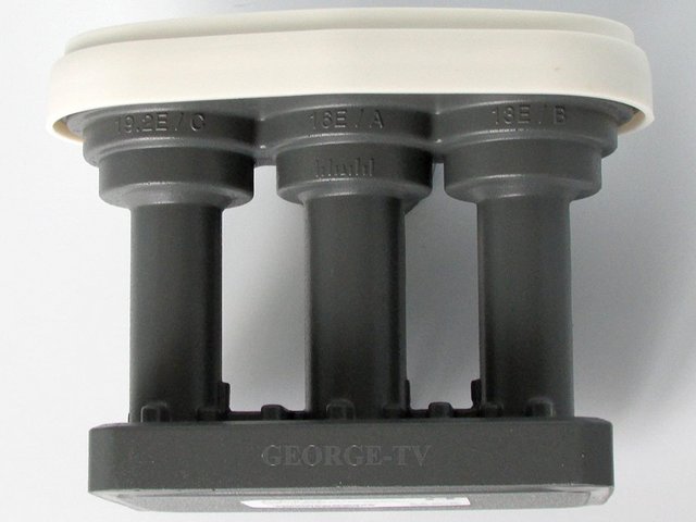

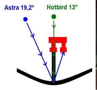

adesso stavo vedendo questo (Inverto Monoblock Single Triplefeed) che con un solo monoblocco ho 3 satelliti 13°, 16° e 19,2°,
in questa immagine presa dall'alto del Triplefeed si legge cominciando da sinistra
19,2 16, 13, ma io sulla mia parabola sempre vista dall' alto e 13, 19,2 (il 13 fissato alla parabola il 19,2 fuori fuoco sulla parte destra)
il monoblocco triplefeed va posizionato con la parabola su 16° giusto? attualmente la parabola punta su 13, o posso lasciare la parabola che punta su 13?
monoblocco in possesso attualmente (da eff. reso nel caso)

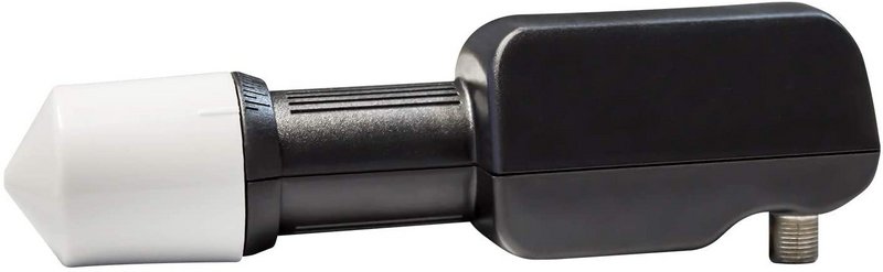

per il 9° posso usare lnb stretto che possiedo?
Puoi lasciarla anche a 13E, basta che metti nel porta LNB della parabola uno di quelli ai lati del triplo.
non ho capito :eusa_doh:
se io a questo Triplefeed lo fisso al centro dove c'é scritto 16 E A riesco a prendere 13/16/19,2 ?
non sto capendo come va posizionato questo lnb :eusa_doh:

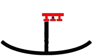

la mia installazione è così
so che va puntato così
non volendo spostare la parabola come va posizionato ? :eusa_think:
Puoi posizionarlo come ti fa' piu' comodo (consigliato sul sat piu' debole 16E)
Poi naturalmente devi puntare quel satellite
Se non vuoi ripuntare la parabola devi posizionarlo col 13E
La posizione corretta e' questa puntando i 16E
Se vuoi lasciare puntato i 13E devi mettere al centro l' lnb a sinistra (13E)
poi avrai gli altri due a destra fuori fuoco

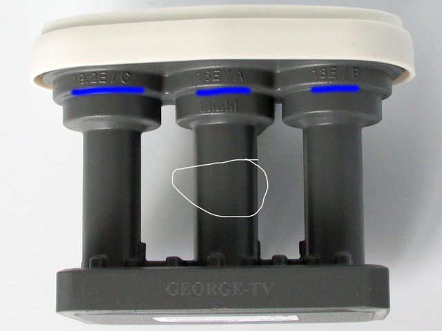

così?
sul Inverto Monoblock Single Triplefeed viene specificato che
DiseqC A= Eutelsat 16,0°
DiseqC B= Eutelsat 13,0°
DiseqC C= Eutelsat 19,2°
mentre posizionando come si vede in foto saranno posizionati diversamente, non ci sono problemi se va posizionato in questo modo?
In pratica e' come e' adesso con nel mezzo in piu' i 16E

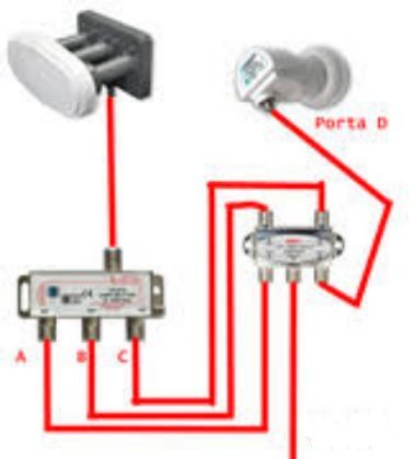

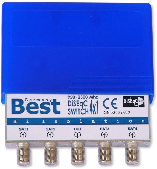

Attenzione che se poi devi aggiungere un'altro lnb per i 9E a sinistra dei 13E poi va' gestito il monoblocco inserendo uno splitter e uno swith diseqc 4/1
Ti consiglio di usare 4 lnb singoli piu' semplice da gestire...
quindi così?
possiedo
va bene?
come splitter quale mi consigli?
Oltre a quello serve uno splitter da collegare al monoblocco (vedi a sinistra foto)
oppure devi usare 2 connettori a T messi in serie...
si si , in effetti ti ho chiesto quale splitter mi consigli, ma per il resto è tutto corretto?
questo va bene?
