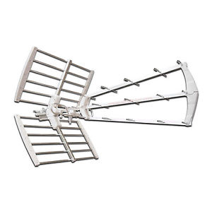

Un' "antenna tripla culla" intendi tipo questa?:
Ad una distanza di 17km, con una antenna di questo tipo, dovresti ricevere benissimo il segnale. Con l'antenna collegata direttamente alla TV con pochi metri di cavo, trova il puntamento preciso.
L'antenna è esattamente quella della foto. Ho collegato il cavo (diametro 5mm) direttamente dall'antenna al TV proprio per escludere problemi di altri componenti intermedi. Abito ad Alpignano (TO) ed i ripetitori principali sono entrambi sulla collina di Torino ad una distanza di 1 km in linea d'aria tra di loro, quindi ho puntato l'antenna nel mezzo usando la cartina ed una bussola (anche tutte le altre antenne dei vicini sono puntate nella stessa direzione).

L'antenna deve essere messa in polarizzazione orizzontale, come in foto.
Prova a ricercare un puntamento migliore dell'antenna, altrimenti vuol dire che qualcosa è guasto. O l'antenna o il decoder. Hai la possibilità di fare una prova con un'altra antenna?
