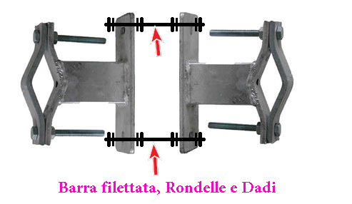

Se posso dico la mia :D
Metterei un nuovo palo ancorato a quello attuale... Prenderei 4 zanche (due per parte) della misura del palo e le accoppierei come le ho messe nell'immagine.. allargando i fori e poi con dei pezzi di barra filettata e con 16 rondelle e 16 dadi (8 rondelle e 8 dati per coppia), poi monterei il nuovo palo nelle zanche ed una volta stretto il tutto... agendo sui dati delle barre filettate e tirando lateralmente il nuovo palo, lo metterei a piombo.. infine stringere fortemente i dadi...
Ovviamente le basse filettato dell'immagine sono solo dimostrative, vanno messe più corte possibile... in modo che non si possono piegare sotto le raffiche di vento..
Ok, letto e capito. Praticamente con la barra filettata allarghi e restringi le doppie zanche "alta" e "bassa" per mettere il palo in asse. Non male. :)
