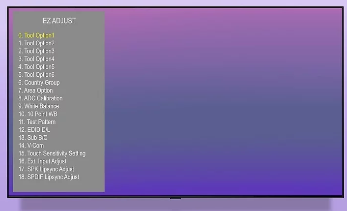

credo che il problema sia proprio quello, mi sembra sui post addietro si era parlato di ATSC, ma potrebbe essere possibile che il modulatore sia multistandard e che manchi la selezione nel firmware in quanto riporta solo usa canada e mexico?
bisognerebbe leggere dall'inizio
Si certo deve però avere il tuner DVB-T integrato, per questo ho scritto sopra che deve verificare che standard trova nel menù di sintonia e in base a quello si può capire se basta un firmware .
l'ATSC non c'entra nulla con il DVBT è una modulazione completamente diversa che adotta un sistema che necessità di un Hardware specifico e non solo di un CHIP modulatore, quindi ha un suo tuner.
