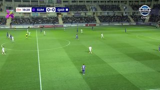

Dovrebbe rispondervi qualcuno dalla vostra zona, da me si riceve :
Adesso Sumqayit v Qarabagh ,campionato Azero.
