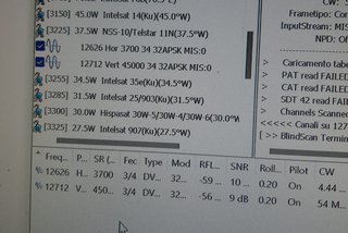

Riporto a galla questo thread, per segnalare la ricezione di alcuni data : 12626 h 3700 e 12712 v 45000,8psk , per testare il satellite.
La 12712 dovrebbe essere 16apsk, anche se nella tabella è riportato 32 ,credo erroneamente.

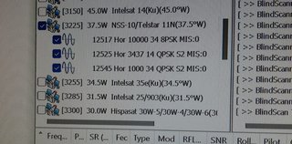

12517 h 10000 ,8psk, 12525 h 3437 Qpsk,12545 h 1000,Qpsk.
