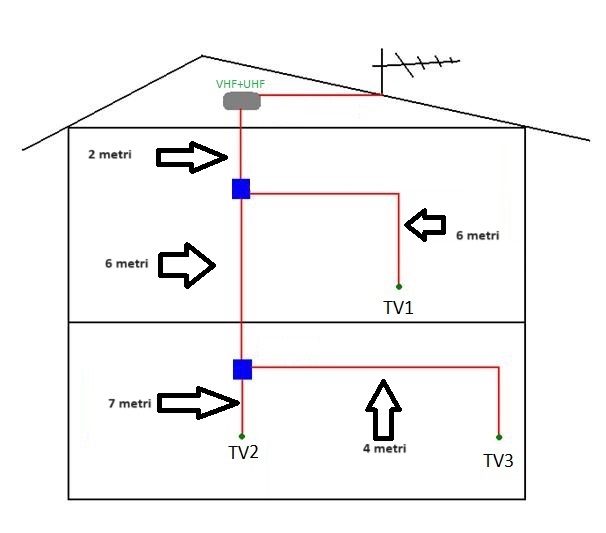

Sto accusando un problema solamente in una frequenza specifica, precisamente RAI4, tutti gli altri canali li vedo, ho scambiato anche tv e non vedo solamente in quel punto, vorrei sapere come rifare la distribuzione perché in antenna il segnale arriva bene e sugli altri tv rai4 si vede. Devo servire 1 tv al piano di sopra e due tv al piano di sotto, se vi servono altre infio dite, ciao
Fai un disegnino di come è ora con le lunghezze dei cavi.

Ottimo!
Hai anche modello della centralina e tipo dei derivatori?
Le lunghezze verso le prese sono simili e l'attenuazione della tratta tra derivatore di un buon cavo tipo il DG113 è irrilevante (tra -0.6/-1.0dB).
Le prese le diamo per assodate come dirette.
Prevedi ampliamenti?
Puoi far scendere dal piano 1 i due cavi che vanno alle prese del piano 0?

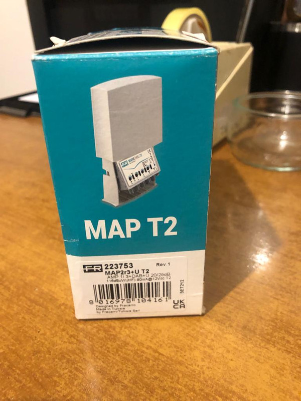

Metti una foto del MAP più piccola o solo la sigla.
Detto questo, come è regolato il gain?

Piano1 DE1-14
Piano0 DE2-10
alternativa nel caso hai margine di regolazione del gain:
Piano1 DE1-18
Piano0 DE2-14
la passante dell'ultimo terminata con la resistenza in entrambe le confi.
dimmi se ho capito bene, piano di sopra, un derivatore DE1-14 con tre morsetti in totale di cui un entrata, un uscita passante e una al tv, ok... Il piano di sotto una derivatore DE2-10 con quattro morsetti in totale un entrata un uscita passante chiusa con il resistore e due dirette ai tv.... Posso dirti che i potenziometri a bordo dell'apli sono tutti "a manetta"... domani faccio le prove del caso, molto facilmente cè qualche derivatore con o senza resistenza di chiusura in qualche presa dell'impianto, sempre domani dai derivatori smonto le prese, e le mando dirette ai tv, per adesso ti ringrazio...

Mai tenere i trimmer a mazzetta, il VHF lo metti al minimo visto che al momento non cè nulla in quella banda, il UHF lo regoli in modo da avere il mux più forte al 95% di potenza della diagnostica del tv.
