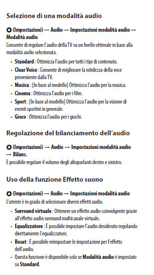

Io ti consiglierei invece di consultare il manuale dalla tua televisione, che trovi nella sezione download del sito lg, e di cui vedi qua sotto la pagina 12 relativa all'audio:
Farei queste impostazioni:
- Imposterei la modalità audio su [Standard]
- Spegnerei quella diavoleria [Surround Virtuale] se è acceso
- Imposterei l'equalizzatore abassando le due frequenze più basse e rafforzerei quelle più alte
Non è detto che così risolvi ma sicuramente dovresti ottenere un miglioramento nei dialoghi del parlato a discapito delle basse frequenze ... poi scegli tu i valori che ti sembrano ottimali. Racconta come è andata questa regolazione e se è migliorato il sonoro.
Non so quale sia il cursore degli alti e quello dei bassi...
Nella mia tv l'equalizzatore è impostato in questo modo:
Le basse frequenze sono 100 Hz e 300 Hz. Per iniziare e sentire l'effetto che fa proverei a mettere il cursore tutto a sinistra per quelle due frequenze e tutto a destra per le altre. E' una prova per sentire l'effetto alle basse frequenze e sulle alte. Partirei così e sentirei l'effetto.
