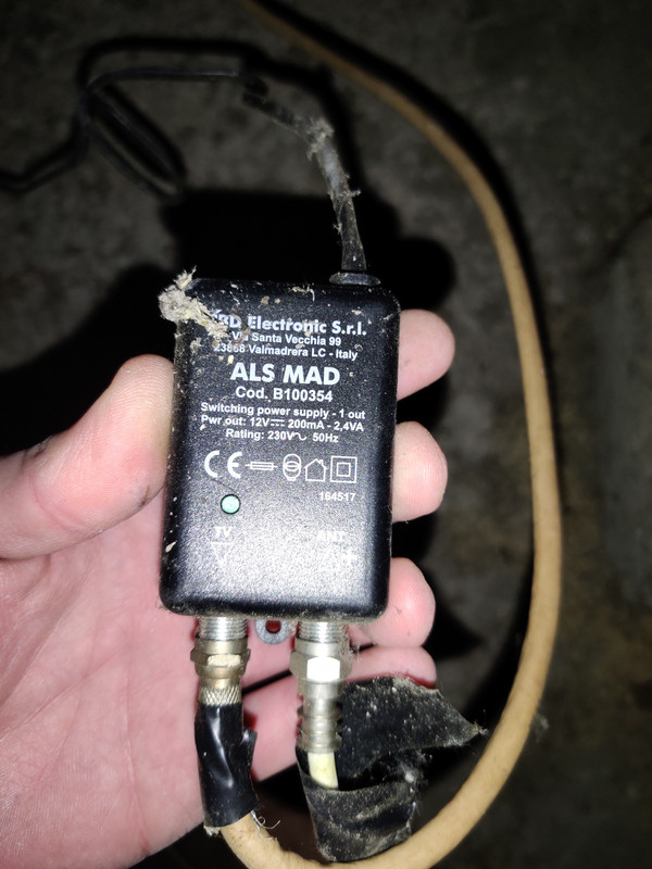

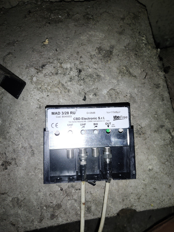

Anzitutto vi spiego come è organizzato l'impianto:
Antenna esterna ------ > Amplificatore da palo
Amplificatore da palo ------> Alimentatore Switching
Alimentatore Switching -----> Divisore
Dal divisore partono i coassiali che arrivano alle diverse tv, in alcuni casi sono stati utilizzati dei derivatori per splittare il filo.
I componenti sono questi:
1- Premesso che non ho alcun problema in termini di qualità e/o ricezione dei canali volevo sapere se fosse consigliato aggiornare qualcuno dei componenti per ciò che vi descrivo tra poco?

3- Il modulatore credo vada interposto tra l'alimentatore e il divisore, giusto?

Il modulatore lo devi tenere nei pressi della sorgente che vuoi vedere diffusa in tutta la casa, nel tuo caso l' Android Box, perchè devi collegarli tra loro tramite cavo HDMI. Da lì devi far partire il cavo coassiale RF out per portare il segnale DVB-T generato al miscelatore
No, selezioni un canale in banda III e con un nuovo cavo dedicato lo colleghi al relativo ingresso della centralina.
Il modulatore indicato è ok. Chiudi con una resistenza l'ingresso RF dello stesso.
Il posizionamento sarà nelle adiacenze dell'android-box
Nel caso preferissi installarlo nei pressi della centralina tv ci sono cavi in fibra con convertitori hdmi nei connettori stessi.

Perfetto quindi se ho ben capito
Mettendo sia android box che modulatore hdmi in soffitta li collego tra loro tramite un cavo HDMI, dal modulatore lascio partire un filo da RF Out che collego all'amplificatore da palo nell'ingresso UHF e il gioco è fatto.
Per quanto riguarda la resistenza in ingresso, va bene una qualsiasi resistenza?
Nell'ingresso BIII impostando un canale dal 5 al 12.
Per la resistenza una di quelle apposite su connettore F per la terminazione delle montanti.
