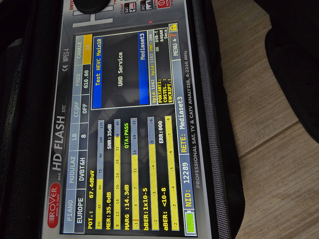

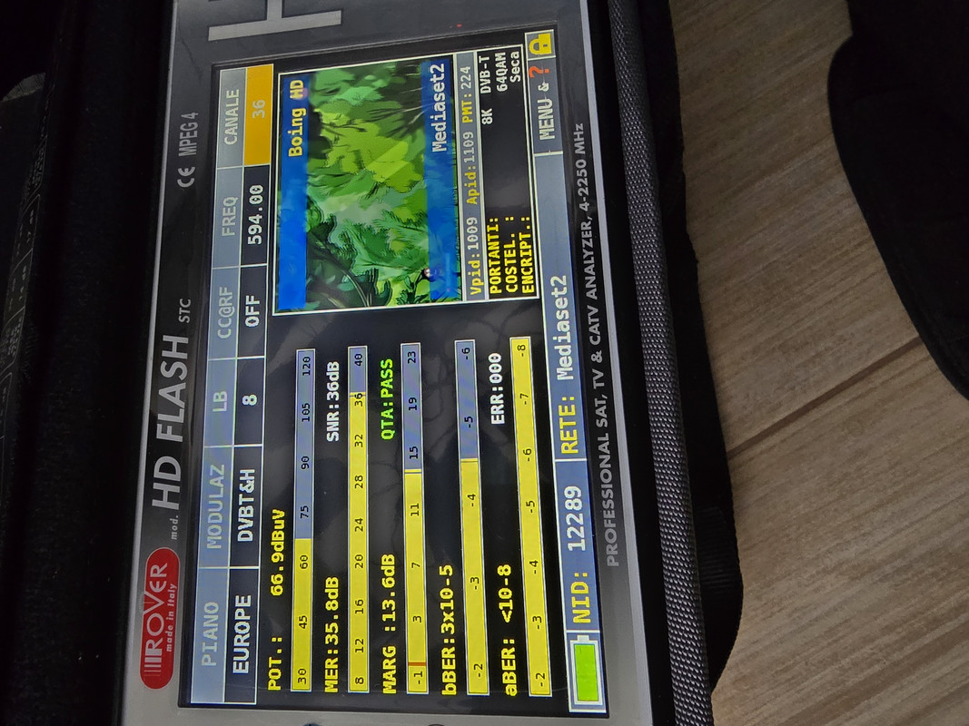

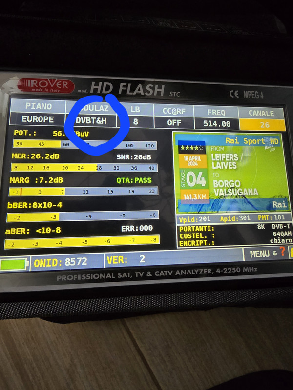

... come mai se ad esempio seleziono il mux 26 mi esce il canale Rai 1 sulle immagini ,..
Dalle immagini sul canale 26 (freq. 514 Mhz) vedi Rai Sport non Rai 1
RAI 1 dalle immagini lo ricevi sul canale 37 (freq. 602 Mhz)
dipende in quale regione ti trovi e da quale ripetitore ricevi

Però per un po' di tempo si può ancora usare vero? Si dovrebbe montare già l'ultimo software devo vedere meglio.. Dove ho cerchiato l'immagine cosa indica quella è? Posto foto delle impostazioni installate Grazie mille

quello che hai cerchiato in foto si tratta del sistema trasmissivo del segnale, in questi caso DVB T
se fosse in T2 vedresti il simbolo T2
come nel satellite vedi dvb S e dvb S2

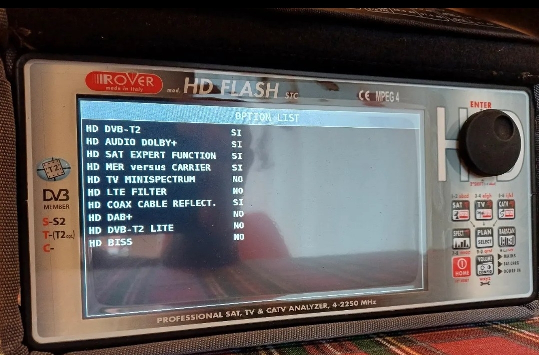

per le opzioni hai poco da aggiungere
il biss non è mai stato implementato su questi strumenti ma solo su quelli broadcast
stessa cosa x il minispectrum che non è altro che un piccolo spettro del tp che si sta misurando
inserito nella finestra MISURE
dvbt lite 2 non è mai venuto alla luce
il filter LTE ti basta un comune filtro portatile a siluro
forse il dab si può implementare ma ti costerebbe più dello strumento questa App sw
potresti fare un Resume calibration che ti ricarica le option
sia il format che il resume tutte le info le trovi sul sito Rover nelle FAQ
