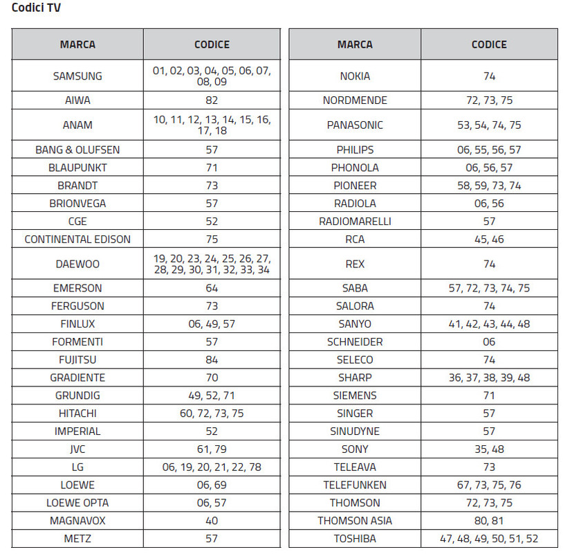

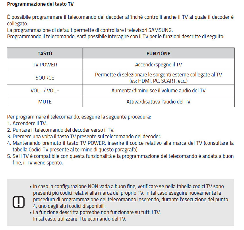

Le televisione hanno un proprio controllo del volume e gestiscono il proprio telecomando per governare le diverse funzionalità. Il tuo decoder però ha alcune funzionalità sul proprio telecomando che consentono di emulare parzialmente il telecomando di alcuni modelli di televisione dopo che è stata programmata la funzionalità apposita. Ho trovato queste pagine del manuale per il tuo decoder che dovresti avere anche tu.
La scelta di modelli per televisore è limitata però ci dovrebbe essere qualche speranza dato che le funzionalità emulate sono in numero limitato e solitamente le case costruttrici non modificano questi codici di funzionamento se non esiste la necessità di introdurre nuove fuzionalità ... perciò c'è qualche speranza che possa funzionare anche con i televisore crt.

ho letto sul manuale del decoder, ho provato a inserire i codici del manuale ma non è servito a nulla.
Come a inserire il codice del vecchio telecomando del TV andato buttato da anni ormai.
Alla fine, mi sono arreso e ho comprato il remote del Set TV originale. Da li farò tutte le regolazioni con la noia di avere due remote insieme.
