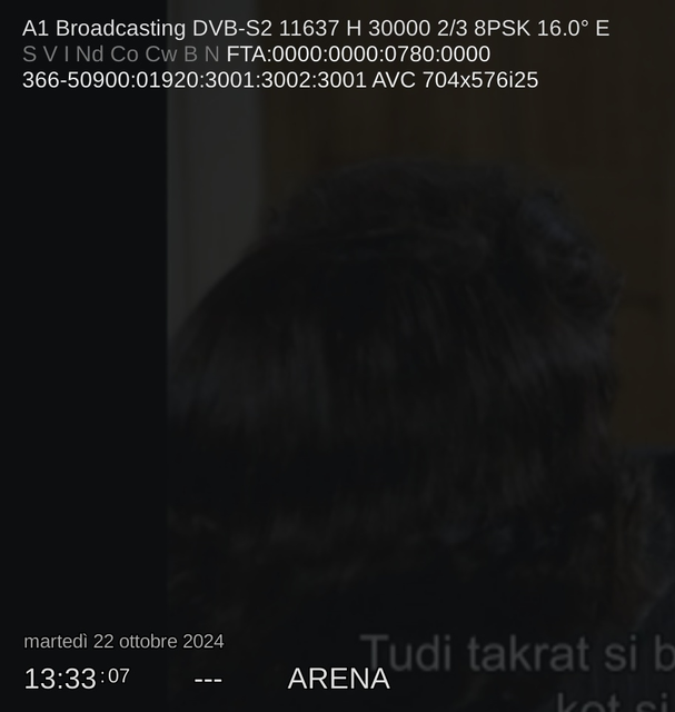

Non so se hai risolto, comunque io lo ricevo con questi parametri:
11637H 30000 2/3 8PSK
