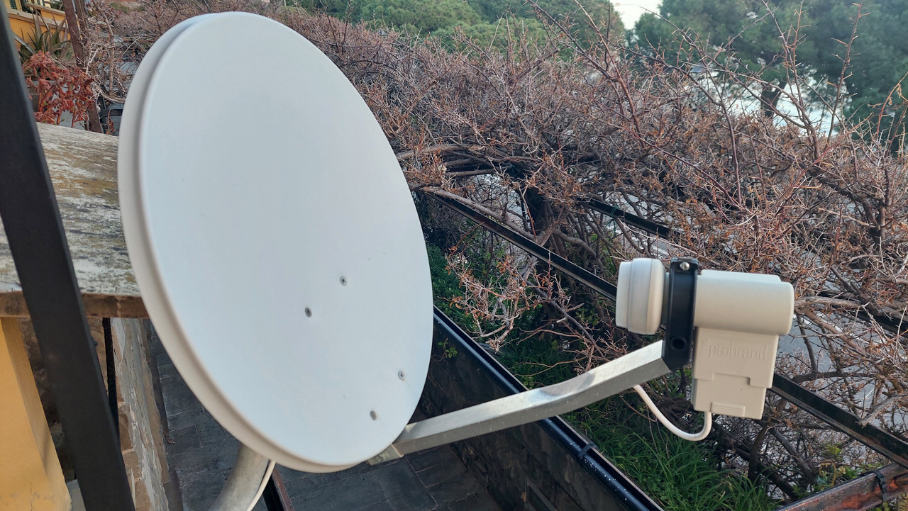

Eliminata Sky da 5 anni, ho deciso quest'anno di fare TvSat, affidandomi ad un installatore per tutto l'impianto: 3 derivazioni fisse in casa e nuova parabola, che lui ha scelto da 40.

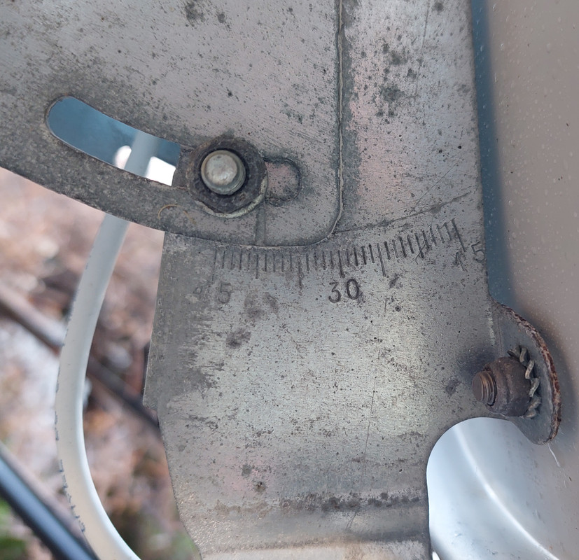

Una parabola più grande non guasterebbe anche perchè poi andrai a servire più dispositivi e ci saranno delle attenuazioni. Potresti mettere un cavo sat o di marca/qualità e anche di sezione più grande se piccolino. LNB potresti provare qualcosa di marca ad alto guadagno, senza spendere uno sproposito ma andando su marche note come Fracarro, Emme Esse, marchi esteri Inverto o GT-SAT.
Fai un buon puntamento spostando leggermente la parabola a destra/sinistra e alto/basso, poi è anche importante una piccola rotazione dell'LNB anche se nelle nostre zone è quasi diritto e la distanza dell'LNB dalla parabola. Ti servirebbe magari un decoder con delle barre segnale più serie del tv (ma lascia perdere le barre segnale dei decoder certificati Tivùsat di oggi che sono simili al tv) o meglio uno strumento tipo misuratore di segnale degli antennisti.

Hai mica montato un LNB dCSS che è totalmente digitale ? Se lo hai montato potrebbe essere stata fatta, in modo approssimato, la centratura della parabola perchè l'lnb ha il controllo automatico di guadagno che influenza la ricezione e la centratura può diventare fuorviante. C'è una procedura particolare su di un lnb dCSS che bisogna fare per eseguire una centratura perfetta che consenta di avere il funzionamento dell'lnb in modo universale, in quanto non attiva il c.a.g. Se non hai un lnb dCSS dimentica pure il discorso. Certo che ci vorrebbe una parabola più grande ... oppure, come dice feder94, una parabola piatta camuffata.

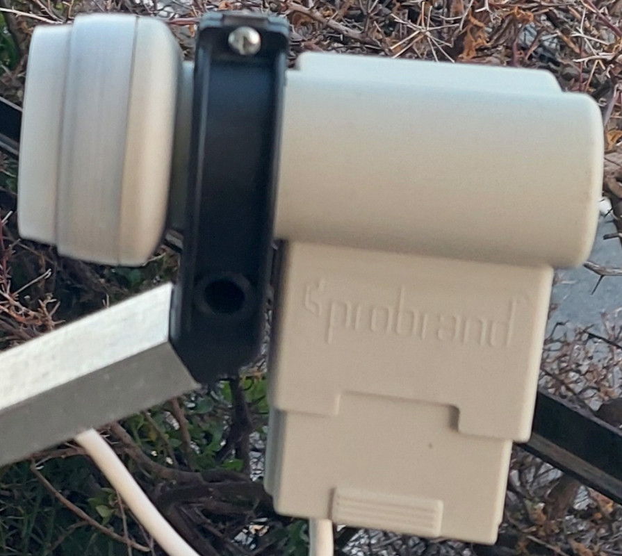

Non so che "tipo" di Lnb sia stato montato, immagino quello più economico, ma come voi leggo sul lato la marca PROBRAND, proverò quindi a prendere informazioni in merito.

- sicuramente a livello di guadagno non c'è paragone, anche mettendo un LNB iperperformante cambia poco. Tra l'altro, gli LNB più "potenti" (mi viene in mente l'Inverto Black Ultra) possono aiutare un po', ma non credo siano risolutivi nel tuo caso: una parabola da 40 rimane sempre da 40
- un'antenna piatta invece può essere paragonata a una antenna di dimensioni maggiori (60/70 cm, anche 80). Non so però come funzioni un'antenna piatta nel caso si vogliano più uscite
Ho un dubbio sulla tua foto invece... non è che hai dato una leggera rotazione all'LNB? Forse è una illusione ottica, ma nel caso ci sia un angolo di skew errato, la ricezione potrebbe essere influenzata negativamente.
Credo che sky, ultimamente, stia mettendo anche parabole da 60 cm, con una di queste risolvi gran parte dei problemi, solo quando è molto nuvoloso potresti avere segnale scarso.
Se la 40 cm l'ha messa un installatore professionista immagino sia puntata in modo ottimale, di certo avrà messo un lnb scr per avere tre prese con una sola calata, la parabola piatta con unscita src (+ due lagacy) amazon la vende a 170€ mentre un disco da 60 cm costa poche decine di euro
Credo che quell'lnb sia compatibile con lo Sky Q quindi è del tipo dCSS. La centratura perfetta della parabola, con quel tipo di lnb, deve essere fatta disalimentando l'lnb temporaneamente e scollegando qualsiasi ricevitore che invii comandi dCSS e SCR: successivamente, rialimentando l'lnb con un misuratore di campo, o anche un ricevitore dotato della barra relativa alla qualità, precedentemente configurato in modalità Universale/Legacy e sintonizzato il transponder 58 allora si può effettuare la centratura della parabola. Se è troppo complicato agire in questo modo si può, togliendo l'lnb dCSS dalla parabola, sostituendo temporaneamente con un lnb di tipo universale normale e facendo la centratura in modo tradizionale. Una volta effettuata la centratura si può rimettere l'lnb dCSS. Qui la spiegazione tecnica. Morale del discorso puoi aver non aver centrato perfettamente la parabola non sapendo dell'A.G.C.
