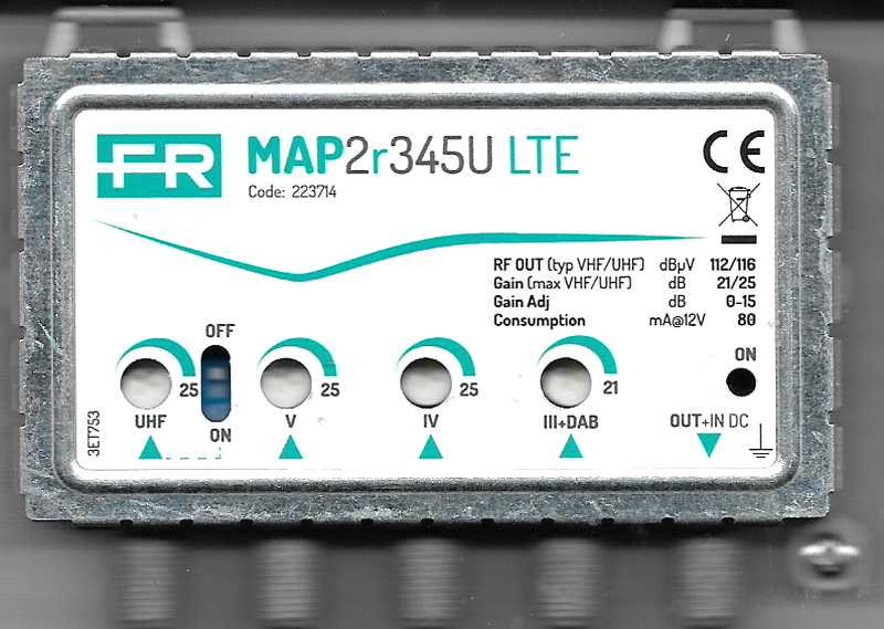

Ecco perchè non trovavo i trimmer, stanno sotto l'etichetta, pensavo di doverlo aprire!

MAP EVO :): MAP2r345U LTE codice Fracarro 223714

...Ecco perchè non trovavo i trimmer, stanno sotto l'etichetta, pensavo di doverlo aprire!
puoi facilmente rimuovere il coperchietto metallico e raggiungere i trimmer senza forare o staccare l'etichetta ad esempio:

Salve gherardo, ci sono sviluppi, allora ho modificato il trimmer del UHF e ho finalmente segnale dopo l'alimentatore, così anche nelle prese del piano superiore.
Il problema ora è il piano terra dove ho segnale scarso e schermo nero.
La distrbuzione è: alimentatore ----> de4-12 (primo piano)----> de2-10 (piano terra). Al derivatore piano terra manca il carico da 75 sull' out.
Allego foto dei trimmer, mi spiegate brevemente cosa comporta questa regolazione? Ora l'ho posizionato circa a metà.
Grazie
Se giri in senso orario aumenta il guadagno, se giri in senso antiorario diminuisce.
Se il guadagno è troppo alto, l'amplificatore intermodula e il segnale degrada, se è troppo basso, il livello alle prese non è sufficiente.
Intanto metti la resistenza sull'uscita passante del derivatore, poi verifica i livelli ai due piani. Se sono troppo diversi, c'è probabilmente qualche problema nelle connessioni.
