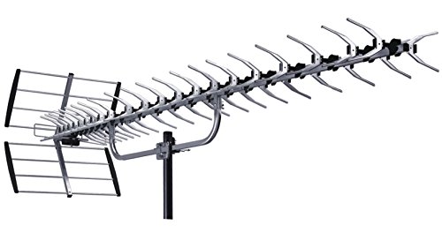

Torino e La Morra sono a nord e ostacolati da colline, girando l'antenna a 360° mi arriva qualcosa solo quando è diretta verso est, ma non so da dove arriva la ricezione, se da ripetitori lontani che ci sono a est, o di riflesso da nord. Non vorrei mettere un'antenna super performante o sbagliata se si tratta veramente di riflesso non è detto che migliori di molto la ricezione rispetto a quella vecchia e danneggiata. Mi avevano consigliato di mettere un'antenna più o meno fatta così https://images-na.ssl-images-amazon.com/images/I/41bCjD6DbkL.jpg ma se è tutto riflesso non è detto che sia la soluzione migliore (ipotizzo, non me ne intendo).

Poiché non hai in ottica né le postazioni torinesi né La Morra ovviamente la tua condizione è da considerarsi estremamente difficile e deve essere valutata da un bravo antennista, su questo c'è poco da fare. Con calma usa questo periodo dell'anno per cercarne uno valido (leggo che hai difficoltà a trovarlo) poi in Primavera chiamalo. Se non può garantirti una ricezione H24 dei Mux nazionali o almeno dei principali, ti consiglio di lasciar perdere la ricezione terrestre e continuare ad investire su quella satellitare. Tra un lustro con il T2 realmente a regime poi nuovamente fare un tentativo sulla tv terrestre. Ribadisco: evita il "fai da te", nel tuo caso non è una cosa alla portata del dilettante o dell'elettricista, è solo spreco di tempo e denaro ed inoltre non avrai mai un quadro realistico della situazione.
