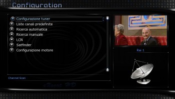

Punto 1 - Premi MENU e vai su CONFIGURAZIONE
Punto 2 - Vai su RICERCA CANALI
Punto 3 - Vai su CONFIGURAZIONE TUNER

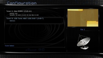

Punto 4 - Vai sulla scheda relativa al tuo Tuner, nel mio caso e Tuner B tu invece hai il Tuner C
Punto 5 - Setta i parametri così

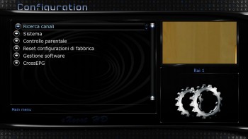

Punto 6 - Torna su CONFIGURAZIONE e vai su RICERCA AUTOMATICA
Punto 7 - Appena vai su RICERCA AUTOMATICA e setta così
Attendi la ricerca dei canali e buona visione :D
