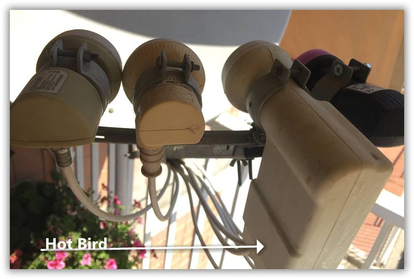

Allora io ho questa situazione
l'LNB di hotbird ha 5 cavi, 2 al MySky, 1 ad un altro Sky, 1 a tivusat, 1 ad un altro decoder
Se mi vengono a mettere Sky Q, l'LNB su Hotbird si cambia...
la prima domanda che mi faccio è: il tecnico* non mi farà "casino" con gli altri lnb vero? Toglie e mette quello nuovo, c'è abbastanza spazio o l'lnb dcss è di proporzioni bibliche
(*dipende dal tecnico)
Una volta sostituito l'LNB a configurare i due decoder non-sky ci devo pensare io? giusto?
Quindi...
dal nuovo dCSS partirà un solo cavo che dovrò sdoppiare e mi conviene farlo a monte, anche perchè è lì che ho tutti i cavi che partono e che vanno in diverse zone della casa.

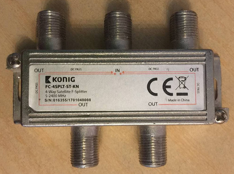

In un angolo dimenticato mi sono ritrovato questo (dovrebbe andar bene)
e la divisione dovrebbe essere piuttosto semplice
Quindi...
