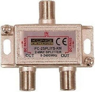

Potete consigliare uno splitter satellitare per collegare il TV e usare quest'ultimo con TivùSat e Sky Q contemporaneamente senza problemi e con ridotta perdita di segnale?
Qual è la lunghezza giusta dei due cavi aggiuntivi? Possono andare 50 centimetri?
Mi sono sempre trovato bene con questi marca Konig, vedo che li vendono ancora su Ebay (edit: anche Amazon).
Praticamente arrivi col cavo unico vicino a tv e decoder, lo colleghi allo splitter e poi metti due cavi da mezzo metro? Se è così va bene, se ti è più comodo mettili anche da un metro o di lunghezza diversa uno dall'altro.
