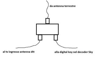

1)Basta inserire un splitter (divisore), tipo Fracarro PA2 o equivalente, sulla linea (cavo) del DTT per alimentare sia la digital key sia il TV.
2)Puoi registrare anche con il TV LG, basta collegare un disco USB sulla porta USB del TV.

1) Devi sdoppiare il cavo dtt praticamente, lo splitter consigliato è fatto così: https://www.google.com/search?q=fra...79_kAhUMfFAKHSAKAMMQ_AUIEygC&biw=1280&bih=587
2) Dovrebbero andare bene anche tipo questi marca Konig: https://www.google.com/search?biw=1...KHWDZCNkQ4dUDCAc&uact=5#imgrc=Rchi-0AdhM_i4M:
3) Oppure qualcosa più di "cinesata" come questo: https://www.google.com/search?biw=1...KHcSXDpkQ4dUDCAc&uact=5#imgrc=Os3mU3LoFtu5rM:
Meglio i primi due.
Edit - in pratica così:
Se non ti è chiaro che tipo di cavo e connettori prendere ti spiegheremo poi dopo.
