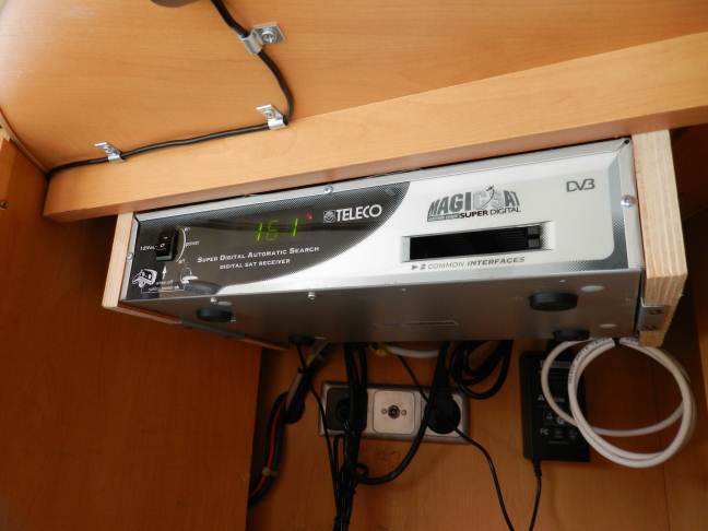

Sul camper ho un vecchio decoder DVB-S Teleco che funziona anche come gestore dell'antenna satellitare motorizzata. Alza/abbassa e punta la parabola su Hotbird.
Ora che il DVB-S è scomparso a favore del DVB-S2 il decoder fa alzare l'antenna, ma questa ruota senza intercettare il segnale di Hotbird.
Secondo voi posso provare a installare un decoder DBV-S2 non Teleco o le parabole Teleco hanno una codifica proprietaria, per cui funzionano solo con prodotti Teleco ?

La seconda, dovresti indicare il modello esatto del decoder/modello/sistema Teleco, e anche se il controllo del motore è integrato nel decoder e quindisi tratta di un sola unità integrata decoder +controllo motore o tra il decoder e il motore c'è un ulteriore interfaccia, stando a quanto hai scritto si dovrebbe trattare di una sola unità integrata, ma non ne sono sicuro.
Esattamente di quale sistema Teleco stiamo parlando ?
Non ha un' unita' di comando separata ?
Come e' stato configurato ? Seleziona un TP in dvb-s come 10992 V 27500 2/3
Nel caso potresti sempre usare il vecchio decoder per comandare la parabola e splittando il cavo collegare un altro decoder DVB-S2 non Teleco per vedere i canali (se hai gia' un altro decoder perlomeno proverei)...
Quelle poche che ho installato le facevo andare con TV + cam tvsat .
Di queste ne ho installate due ed avevano una centralina bianca , se non ricordo male
Su questa in foto per risparmiare avevo usato un mio Twin + un cavo 50 ohm lungo 2mt , perchè era di tipo ultra flessibile.

Grazie per le risposte, il decoder è un Teleco MagicaSat Super Digital. E' collegato a due TV che hanno entrambe il decoder DVB-S2 integrato e entrambe la cam con scheda Tivusat.
L'antenna è sempre Teleco con la stessa scritta sulla parabola.
In fin dei conti il lavoro del decoder Teleco (che è senza cam) è puntare Hotbird.
In funzionamento è questo: accendo il decoder Teleco, va in boot e quando mostra l'ora premo il pulsante ON sul telecomando e si alza la parabola e cerca Hotbird.
Sul telecomando ci sono anche i pulsanti STOP per fermare la ricerca e DOWN.
La parabola si abbassa premendo DOWN o mettendo in moto il motore del camper.
L'ultima volta che ho provato, 20 giorni fa, con la TV accesa, la parabola girava e non si fermava. Durante la ricerca per un attimo ho visto sulla TV le immagine di RAI1, quindi il sistema funziona, ma la parabola non si è fermata.
