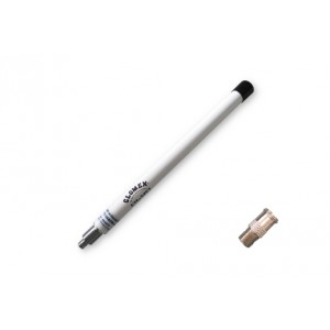

magari hanno uno stilo più alto che aumenta il guadagno in verticale tipo questo:
Sì, ho provato prima di postare qui, ma mi hanno detto di no.
