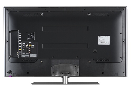

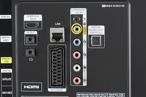

Credo di aver capito dove sia il problema, Sabato ho cambiato il collegamento alla TV Samsung - UE46F6670SSXZ
Prima aveva il cavo proveniente dall'antenna
con LNB Astra / Hotbird dual feed con diseqc incorporato collegato direttamente alla TV
mentre da Sabato ho messo un decoder Humax 9000 Combo prima collegando il cavo Sat all'LNB IN
e dall'LNB OUT del decoder Humax un cavo (Di diametro inferiore rispetto a quello dell'impianto) va a collegarsi alla TV.

Diseqc di questo tipo potrebbero servirmi? Il decoder non serve per la visione dei canali ma per aggiornare alcune CAM
