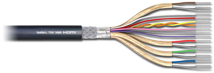

ho visto ora come è fatto un cavo HDMI in sezione
http://www.elettronicaetruria.it/catalog/images/tsk1060.jpg
si dovrebbero ricomporre se non ho contato male 19 filini :D
