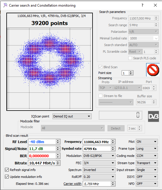

Ciao Antonio,
mi ero già preparato un modello di test con almeno 5 scenari di confronto. Ho lasciato perdere perchè stasera ho acceso il PC caricato la stessa frequenza di Alforat @10E ed è andato liscio come l'olio. Idem su un feed a 9600SR. Incuriosito ho provato a attivare entrambi i tuner, uno a 10E l'altro a 5W in multistream: al momento 0 packet loss su ricezione parallela.
Ti assicuro che non sto capendo, perchè ho spento il PC alle 6 stamattina e riacceso stasera alle 20.
Ti devo comunque le informazioni che giustamente mi chiedevi:
- Disco: Gibertini 150 + feed Gibertini
- LNB Invacom flangia C120 monouscita
- MB Asus PRIME X470-PRO (Chipset AMD X470)
- OS: Win10 up to date
- Driver 6903: 1.0.0.5 scaricati dal sito
- sto usando sia cavo sguelfo che un 10,1mm A++
Questa la scansione sul "mio TP di riferimento":
Adesso la precedente scheda (la 6922SE) è stata rimossa, ma non ho rimosso il driver da Windows, pensavo di dover fare anche questo tentativo ma al momento sembra inutile.
La 6903 continua a lavorare con alimentazione esterna attiva per sicurezza.
La 150 è fissa (da motorizzare nel prossimo futuro come upgrade della 120 che uso ormai da 28 anni).
Insomma sono nelle condizioni di ieri sera.
Per carità, meglio così...continuo a monitorare.
Per il resto, se tiene così, tutto ok sui MIS @5W @30W. In attesa di test sul range 11000V-11100V @10E per smarcare gli utlimi dubbi.
ciao
bene vedo che sei quasi a posto, questo è il mio risultato con gibertini 150, e un normale lnb da pochi € anni 2000
