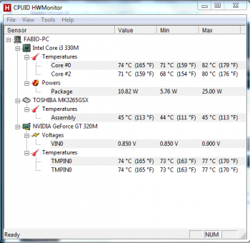

Senza portarlo a riparare, come posso risolvere questo problema di temperatura con il mio notebook?
Se la temperatura è sempre oltre i 70 anche mentre si naviga sicuramente c'è molta polvere da rimuovere all'interno del dissipatore e/o bisogna sostituire la pasta termica
