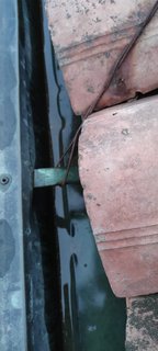

Ciao a tutti, sono salito sul tetto per cambiare diversi coppi danneggiati dalla tempesta.
I tiranti per il palo dell'antenna che sono in filo di ferro sono ormai arrugginiti e volevo sostituirli.
Sono ancorati alle staffette della grondaia, che sicuramente con le vibrazioni si sono un pò "mangiati".
Il palo è appoggiato al centro tetto con un supporto in ferro, quindi niente fissaggio stabile, fanno tutto i tiranti.
Qualche consiglio di cosa prendere?
Grazie

Situazione inusuale e non precisamente "sicura", anche se è capitato anche a me di vederne.
Confermo che il lavoro di tenuta principale la svolgono i tiranti.
La cosa più opportuna, se necessario, è quella di sostituirli con dei fili di ferro zincato da 2 mm con estensori tendicavo a vite per i ritocchi di tiraggio e per evitare che il palo abbia inclinazioni e, soprattutto, che vadano ancorati a supporti sicuri e stabili al cento per cento (ad esempio, agganciati ad un paio di "giri" di altri cavi di acciaio avvolti e ben fissati ad un camino solido e robusto). Sconsiglio il fissaggio ai sostegni della grondaia (per carità!) o ganci con stop, anche se da 10 o da 12, perché, anche se ben stretti, le sollecitazioni del vento potrebbero allentare e addirittura sfilare dal muro nel quale vengono fissati (a meno che non sia possibile, in qualche punto utile, montarli trapanando dal basso verso l'alto).
Altro consiglio, soprattutto se il palo ospita più antenne e, comunque, se supera i 6 mt di altezza, di predisporre DUE ordini di tiranti, sempre ben "triangolati".

Camini ce n'è uno solo, quindi non è possibile l'ancoraggio come dici tu.
Oppure sul bordo del tetto metto una placca di ferro all'interno della soffitta, uno o due barre filettate che vanno all'esterno e saldare un'occhiello.
Il tetto è fatto di tavelloni, guaina e coppi.

Io l' ho visto anche troppe volte, è un sistema pessimo usatissimo nel basso ferrarese e in particolare nel Comacchiese. Lì il sottotetto non è MAI accessibile e non hai molte altre alternative. A parte il fatto che si dovrebbe essere in due, uno regge il palo e l' altro fissa i controventi, il grosso inghippo è fare l' orientamento dato che ti ritrovi tutte le antenne ben oltre la portata delle braccia. Le volte che ho dovuto fare qualche intervento ho allentato leggermente i controventi, alzato il palo fino a sganciare il cavalletto, coricato tutto sul tetto, sostituito quello che andava cambiato e proceduto in maniera inversa. Una follia...
