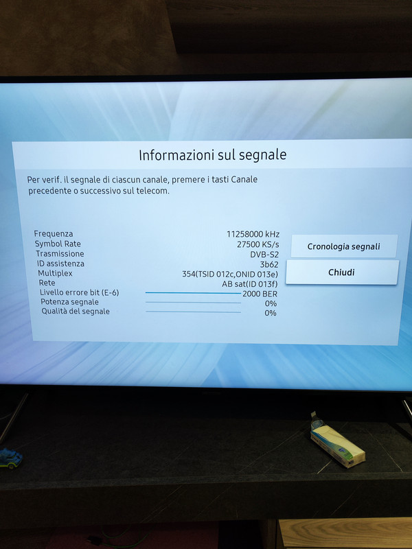

Buonasera ieri dopo aver installato la cam tivù sat, dopo la ricerca non riesco a vedere nessun canale con il segnale Dmax Real time.Nella parabola monto un Lbn universal 8 80198kl la TV è una Samsung UE55RU7170UXZTl, anche nell'altra TV collegata non riceve questi canali.
Che problema potrebbe essere?

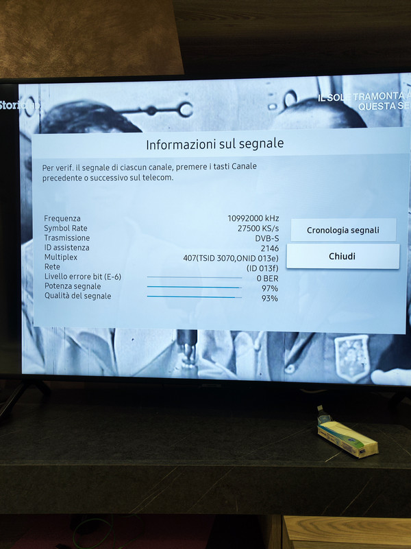

Con che livello e qualità ricevi la home frequency? Sintonizza raistoria.
Probabilmente non ricevi correttamente la frequenza 11258 in pol H, dove sono trasmessi anche Food Network, k2, frisbee, Warner TV…

Ho provato manuale mettendo solo quella frequenza e non ha trovato nessun canale, penso sia un problema allora di orientamento, pensate possa farcela io ho devo chiamare un antennista

I seguenti canali Discovery Italia sono su TP 11258H di Hotbird:
Realtime Italy HD
DMAX Italy HD
Food NetworkItaly HD
K2
Frisbee
Discovery Italy HD
Molto probabilmente hai problemi a ricevere questo TP e a questo punto non dovresti ricevere nessuno dei canali sopra indicati.

La cosa che non capisco è come mai il segnale è zero, quanti tutti gli altri funzionano bene.
