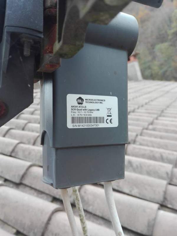

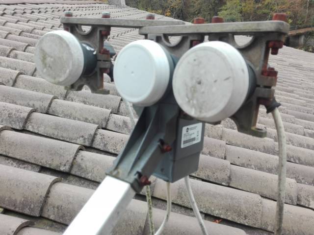

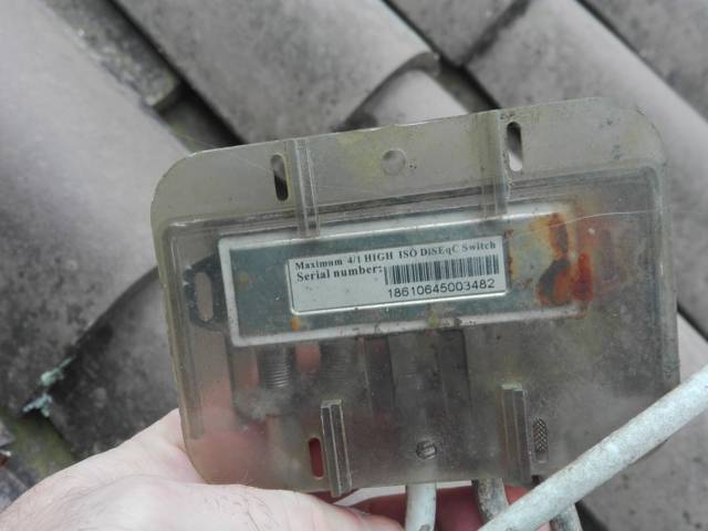

Allora sono andato sul tetto :
ho un lnb che usavo per vedere THOR, uno che credo sia HOTBIRD sul quale leggo "scr quad with legagy LNB", e un terzo che credo sia ASTRA.
I cavi confluisco in uno switch 4/1 high iso dideqc dal quale esce un unico cavo che scende al myskyHD.
Dall'lnb sul quale leggo "scr quad with legagy LNB" esce anche un altro cavo che va direttamente in canaletta ma non arriva fino alla TV, non so dove si fermi...
Allego foto cosi' è piu' chiaro.

I 3 cavi vanno al diseqC e da li al MySky HD? L'altro cavo che esce dall'LNB SCR è un' uscita normale (legacy) che può essere usata eventualmente per collegare un altro decoder non compatibile con gli LNB SCR.
Melle impostazioni del Mysky quindi è impostato come SCR e quali canali sono selezionati?
Se riesci verifica l'altro cavo dove va a finire

Secondo me il secondo cavo si ferma in qualche scatola di derivazione perchè in zona tv ne ho uno solo, e altri non ne passano
Ok.
Allora mettendo uno splitter vicino al decoder puoi collegare un altro decoder in SCR, non dovresti avere problemi
Da capire però come facciano a funzionare gli altri 2 LNB collegati al Diseqc che non sono SCR
beh guarda, thor e astra andavano solo col clarketech, non li uso piu.
