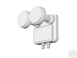

Ergo: per poter vedere 2 satelliti su 2 ricevitori (uno nella stanza dei miei genitori e uno nella mia) dovrei comprare qualcosa come questo:
Mono LNB Monoblocco Astra+Hotbird Dual Feed 2 out 0,2db
Monoblocco Astra + Hotbird
2 USCITE INDIPENDENTI x 2 decoder
Basso Rumore - solo 0,2 db
per RICEVERE i Satelliti ASTRA + HOTBIRD con la PARABOLA
con adattatore universale per ogni tipo di parabola
andrebbe a sostiuirsi su quello già installato sulla parabola.
inoltre dovrei acquistare il cavo per raggiungere il secondo decoder.
devo comprare anche la doppia staffa per l'LNB oppure viene solitamente inclusa con LNB stesso? devo acquistare qualcos'altro? grazie a chi mi risponderà
