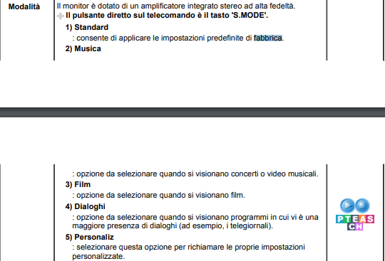

hai provato a riportare la tv a impostazioni di fabbrica facendo un bel reset delle impostazioni?
Non ho il telecomando (https://res.cloudinary.com/dtk4ybaq...500/v1463040345/prod/xz9f8jnludt0xztg69ct.jpg), ho una Smart TV ma sul telecomando il tasto S.MODE non c'è per resettare la modalità suono, ma credo che questo non risolva. Devo vedere se si può fare tramite i tasti laterali, ma non mi pare. A meno che non corrisponda al tasto verde del telecomando della Smart TV.
