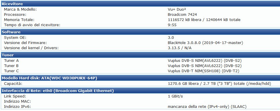

Il mio Vu+ Duo2 trasferisce dal ricevitore al pc con una media di 35 MB/s e dal pc verso il ricevitore con una velocità pressoché uguale. I picchi sono di 40 MB/s e ciò avviene se il tratto di rete è scarico da altro traffico. Il collegamento passa due switch e i cavi di rete: tutto in Gigabit. Il Duo2 non so se è uguale come hardware di base al Duo. In sostanza penso che la velocità di rete potrebbe dipendere anche dal firmware installato.
So che è passato molto tempo ma anche io sono nella stessa situazione e l'hard disk è un sata 6 quindi non capisco il perchè. Se collego un nas al router il trasferimento dal nas al hard disk del pc va con un picco di 100 MB/s al secondo il contrario sempre con un picco di 90 MB/s quindi la scheda di rete funziona per 1 Gbit
Mi viene il dubbio che sia l'hard disk a limitare anche se ho visto nelle specifiche che può raggiungere i 300 megabyte ed e' sata 6. Non c'e' possibilità di testarlo senza smontare tutto ?
