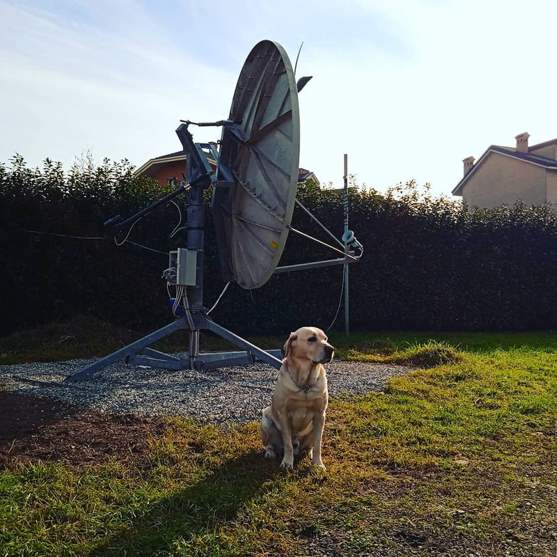

Ciao a tutti ! ho un impianto con parabola da 2,4 metri channel master, abbastanza vecchiotta, e col tempo la vetroresina e' diventata bella grigia e sporca, complice anche lo smog ( Torino ahime..) e comunque gli anni sulle spalle
Cosa mi consigliate per dargli una bella verniciata ? non vorrei usare vernici che poi causano problemi alla ricezione ( tipo vernici che contengono metalli..)
Grazie
ah.. ovviamente da montata, smontarla non e' proprio cosi facile facile..( e pesa anche un bel po..)

Il Gelcoat che si usa per le barche in vetroresina dovrebbe andar bene.
Non conosco bene le parabole in vetroresina ma so che la vetroresina non essendo in metallo non riflette le onde elettromagnetiche pertanto è probabile che sia stata verniciata con vernice metallica, quello che voglio dire è di stare attenti a usare la carta vetrata per prepararla alla verniciatura
Ciao a tutti, grazie delle risposte, si ovvio la paret riflettente sta dentro la vetroresina, per questo pensavo di assolutamente non scartavetrarla, oltre che essere enorme da fare, e' anche rischioso
Le parabole Channel Master non hanno uno strato metallico verniciato o apposto in altro modo ma hanno una rete metallica tipo zanzariera con apertura di maglia di ± 1 mm.
