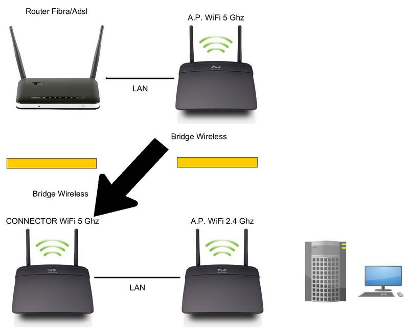

L'alternativa è creare un "bridge wireless" di questo tipo:
Nell'immagine gli apparecchi WiFi access a 5 Ghz creano una rete che fa da ponte mentre viene la rete a 2.4 Ghz serve un computer/televisore o altro. Bisogna saper scegliere gli apparecchi giusti e bisogna intendersene a proposito di sistemi WiFi. Di certo hai più apparecchi per casa rispetto "WiFi Mesh".
Mi sono dimenticato di sottolineare che l'obbiettivo è quello di massimizzare il trasferimento dei dati: la rete a 5 Ghz deve essere configurata in modo che vi sia solo l'accesso esclusivo dei due apparecchi che realizzano "Bridge Wireless" mentre la rete a 2.4 Ghz deve essere solo per l'accesso del WiFi utilizzatore ... per esempio il tv per now tv. Tutto questo si può realizzare con degli SSID opportuni, in modo che sia controllato l'accesso.
