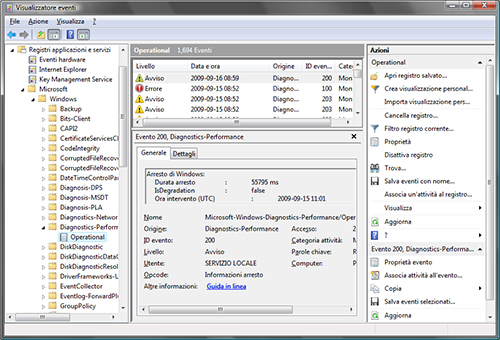

Dovresti trovarti su questa schermata
Suddivisi per categorie: critico, avviso ecc.
apri la categoria critico e sotto dovresti trovare la descrizione di cosa ha fatto bloccare il pc
Copiala e incollala qui, o fai uno screen e utilizzi l'anteprima per forum di postimage.
