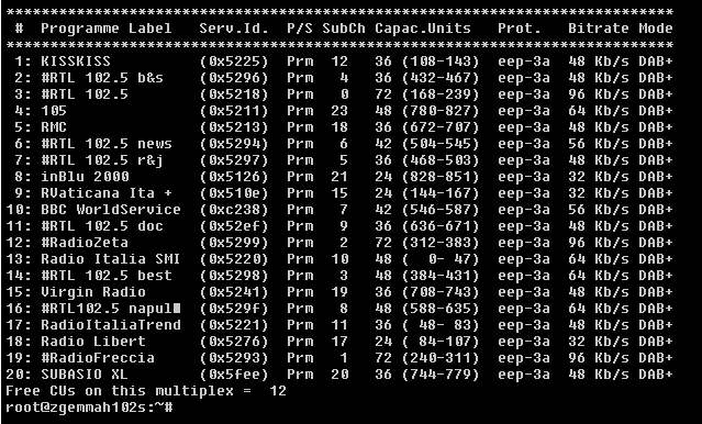

wget 127.0.0.1:8001/1:0:1:1:C35A:9E:5A0000:0:0:0 -q -O- | tsniv2ni | ni2out --list
che, se abbiamo fatto tutto correttamente andrà ad elencare le radio presenti nel mux.
Nello specifico:
wget 127.0.0.1:8001/1:0:1:1:C35A:9E:5A0000:0:0:0 -q -O- -> questa parte sarà sempre comune ovvero dice al decoder di sintonizzare il canale (notate il service reference che abbiamo visto prima) e di rendere disponibile i dati alla porta 8001 del ricevitore
tsniv2ni -> trasforma il formato NIV nel formato NI interpretabile dal decoder
ni2out --list -> legge il formato e crea la lista dei canali presenti

0x52ef --> il channel ID di #RTL 102.5 doc che va ricavato dalla lista ottenuta prima, è il primo dato tra parentesi dopo il nome della stazione.
questa operazione andrà fatta per tutti i canali presenti nel mux, tenete presente che sarà tutto uguale, l'unico dato che varierà sarà il nome della stazione ed il channel id in fondo alla stringa
Nello specifico:
