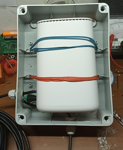

Ho notato che dopo alcuni mesi che la cassetta è sul tetto, all'intemperie,
dentro s'è formata della condensa, gocce d'acqua, visto che all'interno ci
sono dei circuiti elettrici, come posso rimediare?
La cassetta è questa:
https://www.gewiss.com/it/it/prodotti/product.1000002.1000088.GW44208
Il problema non è che entra acqua quando piove, ma è l'umidità che si forma,
condensando all'interno.
L'ho fissata ad un palo con degli elastici, i cavi passano dentro a dei
serra cavi posti sotto la scatola.
https://postimg.cc/svzJTQtC
E' provabile che l'elettronica al suo interno faccia condensare l'aria come
uno scambiatore di calore, ma da dove entra l'aria? bho!

La condensa si forma perche l'aria interna, ad una certa temperatura, entra in contatto con la superfice piu' fredda delle pareti del contenitore raggiungendo il suo punto di rugiada.
Per evitare la formazione di condenza si deve evitare l'eccessivo raffreddamento delle pareti dovuto alle basse temperature esterne.
Possibile soluzione isolare un po' le pareti, o racchiudere la cassetta in un' altra un po' piu grande lasciando un'intercapedine di separazione.
A conferma di quanto dice Bobbys, la condensa si forma pure dentro i Rolex, infatti la Maison consiglia una revisione l'anno se l'orologio è soggetto ad immersioni perchè il salto di temperatura, tra quella del polso e quella dell'acqua, crea condensa perché all'interno dell'orologio c'è comunque aria.
Forse mettendo all'interno un foglio di polistirolo si isolano un po' i componenti.
Ma cosa c'è all'interno della scatola?
