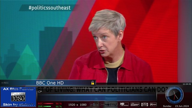

Dalla mia posizione, visto il periodo, con Gibertini 125 e Inverto Black Ultra, nel momento di maggior segnale, resta sotto soglia la 11053H. Più tardi se ne andranno la 11023H, la 11067V e la 11097V
Qui sotto le mie scansioni
